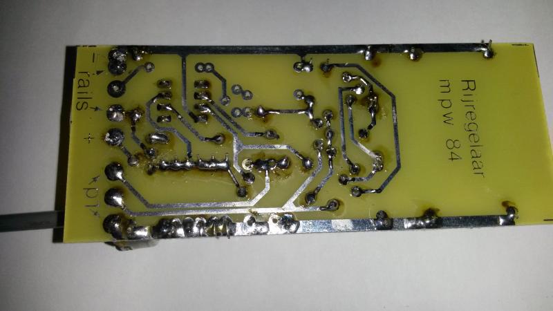

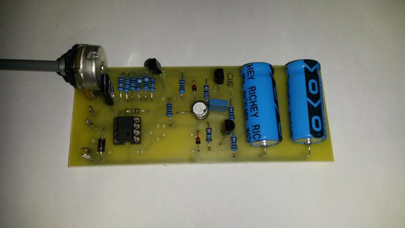

Kun je een foto van de snelheidsregelaar plaatsen/ in ieder geval van de bovenkant en de onderkant van de print?

JHE
  • Nieuwe gebruiker
  • Berichten: 5
Re: Snelheidsregelaar Marten Weistra werkt niet
« Reactie #4 Gepost op: 10 December 2014, 13:40:07 »
ga ik vanavond doen!

« Reactie #5 Gepost op: 10 December 2014, 13:53:51 »
De eindtrap is defect, deze vervangen zal de situatie oplossen.

« Reactie #6 Gepost op: 10 December 2014, 16:41:51 »
Heeft het wel gewerkt?  Het kan inderdaad de eindtrap zijn, maar het zou bijvoorbeeld ook een verkeerd geplaatst component in de aansturing van de eindtrap kunnen zijn.

« Reactie #7 Gepost op: 10 December 2014, 17:44:44 »
Als het IC in een voetje zit zou die er als eerste uit trekken.
T3 kan dan nooit meer opengestuurd worden door de rest.
Mocht te loc dan nog steeds vol gas gaan is T3 stuk of verkeerd
aangesloten (waardoor hij ook stuk kan).
