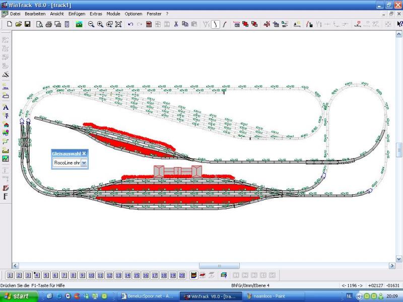

Na veel gelezen te hebben en veel gepuzzel in wintrack heb ik het schaduwstation voor mijn baan klaar.
Ik zal eerst de nodige info geven over mijn baan:
Schaal: H0
Rails: Rocoline zonder bedding
Land: Duitsland
Ruimte: de zolder 598 cm lang en 500 cm breed onder het schuine dak op een hoogte van ongeveer 90 cm.
graag jullie kritiek op mijn baanplan tot zover.
Edit: link aangepast is nu te vergroten door te klikken
Laatst bewerkt op: 14 September 2007, 07:47:51 door Zanbee. Reden: topictitel aangepast
H0 rocoline zonder bedding duitsland ontwerpfase gestart

hoi,
groot schaduwstation
, wilde dat ik zo´n afmetingen had.
kan alleen de tekening niet vergroten door op het plaatje te klikken.
kom dan uit op:
http://imageshack.us/
verder geen opmerkingen.
servé

12 September 2007, 22:16:17 »
Haha, dat heb je goed voor elkaar dan.
Slimme dochter ook
Maar serieus, echt een goed baanplan.
Je kan overal komen, het draai/keerspoor rechtsonderaan is ook echt prachtig!
Netjes baanplan, helemaal zelf ontworpen?
Willem

12 September 2007, 22:29:55 »
Ziet er goed en strak uit. ben benieuwd naar je echte baanplan.

helemaal willem.
ik heb veel plannen bekeken en nagedacht wat ik wou en dit kwam er uit.
bedankt voor je reactie geeft me moed om verder te gaan met de rest.

Ik ben weer een stuk verder met het baan plan. Ben benieuwd of er nog dingen zijn die verbeterd kunnen worden.
Schaduwstation:
Tussenniveau:
Zichtbare deel:
Kom maar op met de opmerkingen.
Laatst bewerkt op: 14 September 2007, 08:08:08 door Zanbee. Reden: Plaatjes aan gepast

Voor de grootte van de hele baan vind ik het station nogal klein.
Bij een baan van deze afmetingen zou een 6 of 8 spoors-station een mooie grootte zijn
Als je zegt wat zo ongveer je treinen zijn (met lengtes, dan kan ik rekening houden met de perronlengte), wil ik wel een paar mooie ontwerpen voor een station maken
mvg, Rens Bloom

Ik heb voor een voor een 4 spoors station gekozen omdat ik station dammtor in mijn achterhoofd heb. Nu weet ik dat er moeilijk aan te komen is, en loop ik steeds meer te denken om zelf een station te bouwen.
Langste trein heb ik nog niet maar word denk toch wel de ICE3 van piko met 8 rijtuigen lengte zou dan op 222cm komen. Heb ik tenminste uit een ander draadje begrepen. is lastig meten als je hem niet heb
Maar als je een ontwerp maakt wat me bevalt kan ik mijn plan altijd aanpassen natuurlijk

ik ga eens kijken in de ontwerpenkast:
http://i191.photobucket.com/albums/z173/treinfan/grootstation.gif
http://i191.photobucket.com/albums/z173/treinfan/baanplanserve.jpg
(perronlengte moet nog worden aangepast)
mvg, Rens Bloom

ook nog een 8-sporig baanplan met opstelsporen (nu getekend met trackplanner):
http://i191.photobucket.com/albums/z173/treinfan/station8sporen.glp.jpg
mvg, Rens Bloom

ik heb ook nog een stationnetje voor je.
Het is weliswaar de hele baan, maar het gaat om het station.
Servé
