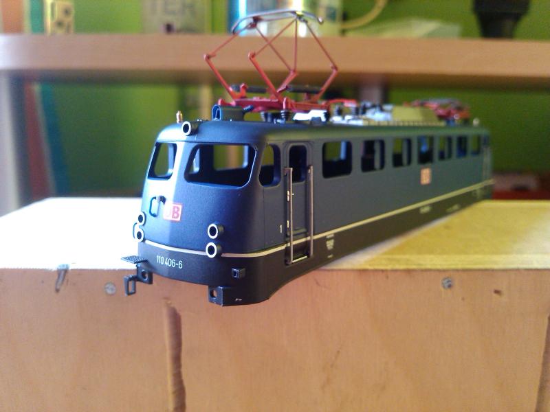

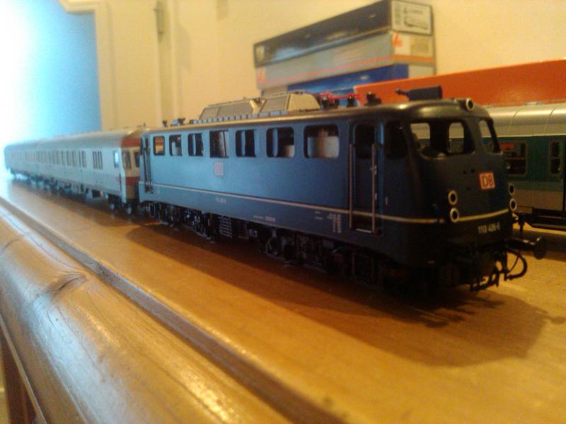

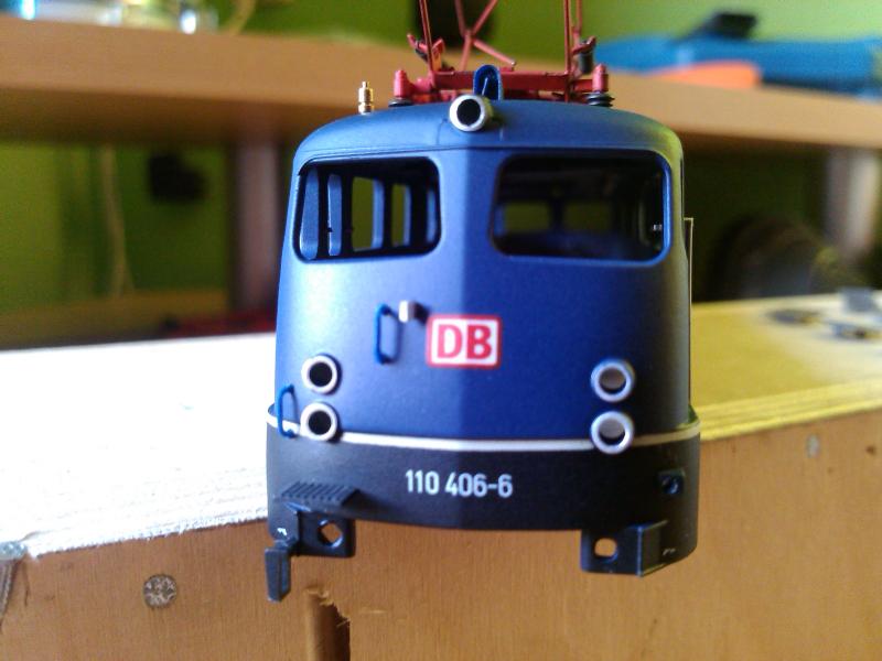

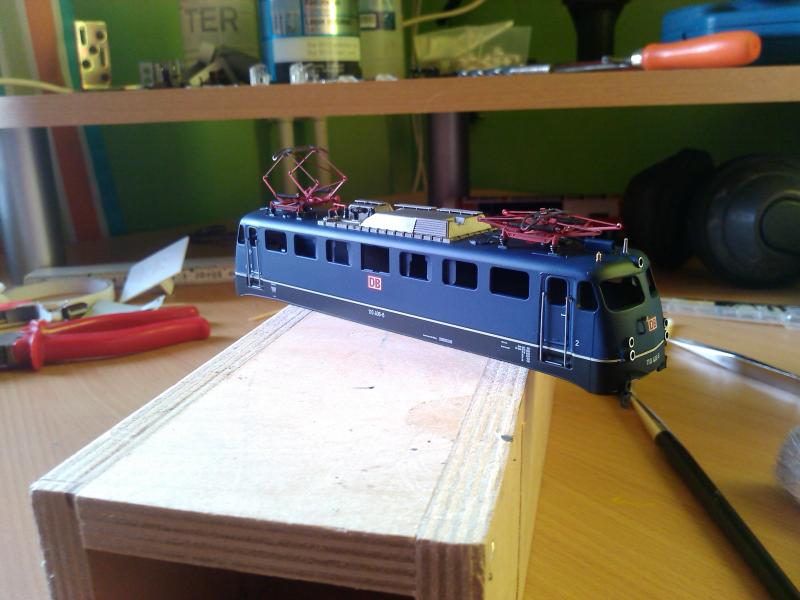

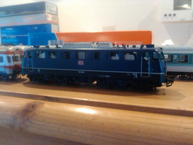

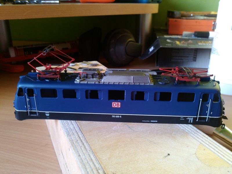

Hier wat plaatjes van de lok hoe hij er dit weekend bij staat.
Excuses voor de soms belabberde foto kwaliteit (de camera van m,n telefoon heeft z,n beste tijd wel gehad).
De eerste plaatjes zonder de transparante satijn vernis laag.
Ik heb de lok voorzien van Fleischmann afwrijf decals (6553 en 6554), vervolgens met de Vallejo PU satijn vernis gesealed.
Ik heb daarbij een oude Badger 150 met een medium naald gebruikt en op 1,5 bar aan druk gespoten.
Morgen ga ik er waarschijnlijk mee verder, dan weet ik zeker dat de laklaag genoeg is uitgehard.
Voor de eerste keer ben ik totaal niet ontevreden hoe het resultaat is geworden.
