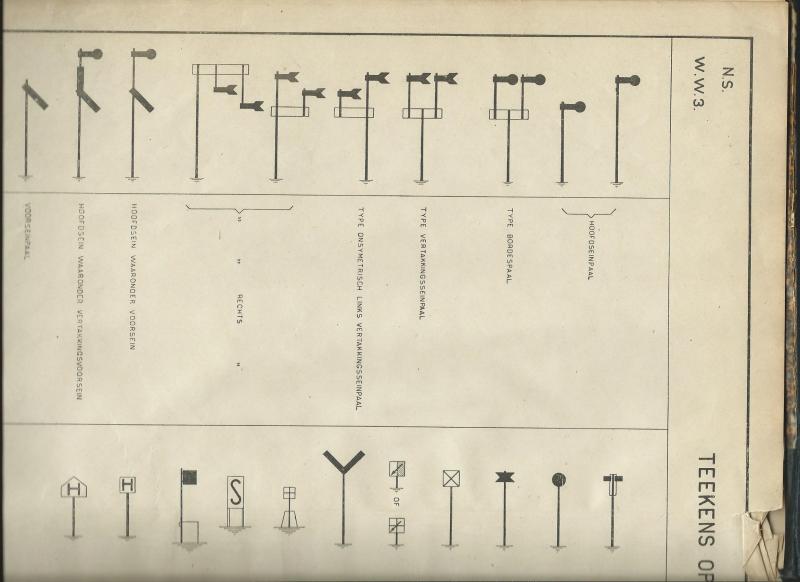

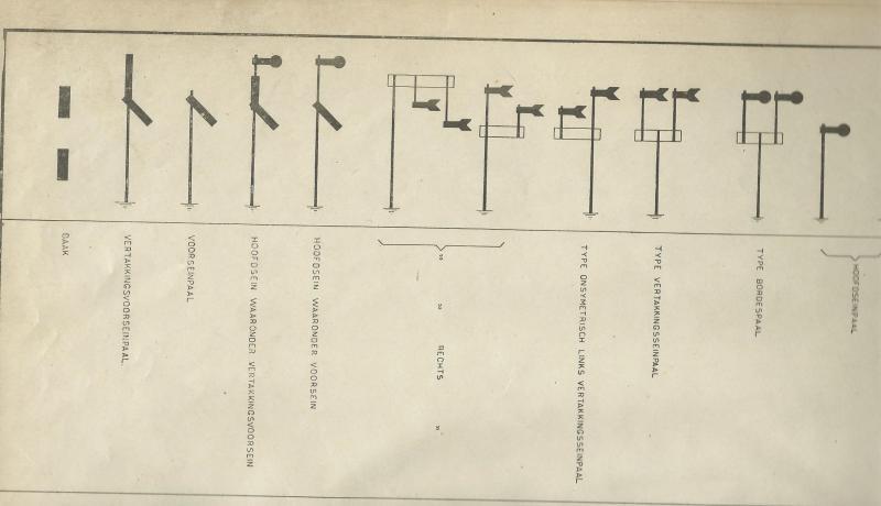

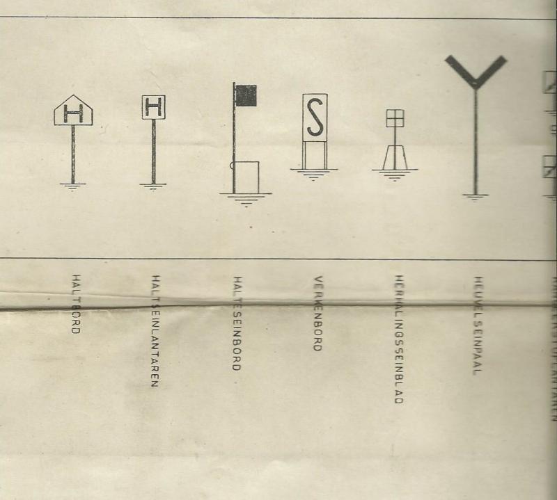

Een overzicht uit seininrichtingen deel II 1924

Goh, dus het verkenbord is het oudste, nog op de hoofdbaan in gebruik zijnde sein in Nederland...?

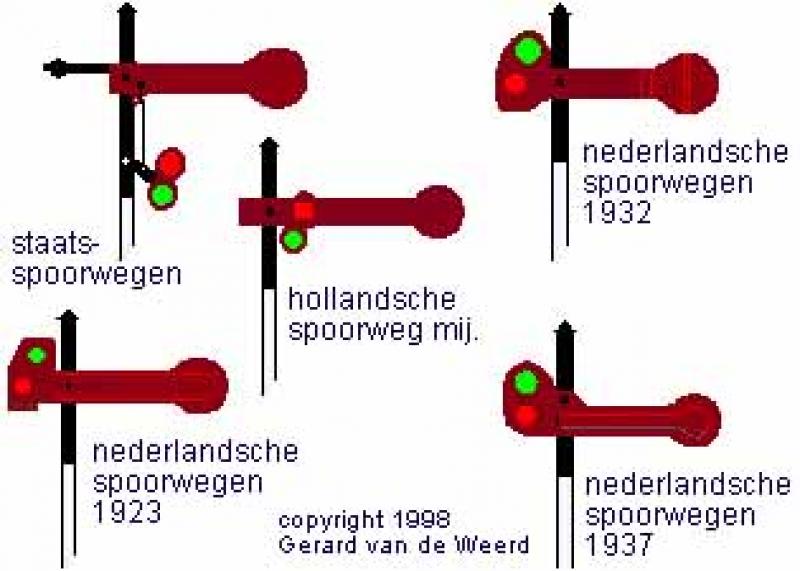

In 1937 waren de meeste seinarmen uitgevoerd volgens stelsel 1923 en stelsel 1932.
Maar bij verbouwingen en dergelijke waren armen type 1937 geplaatst (en die hebben het uitgehouden tot de jaren negentig).
