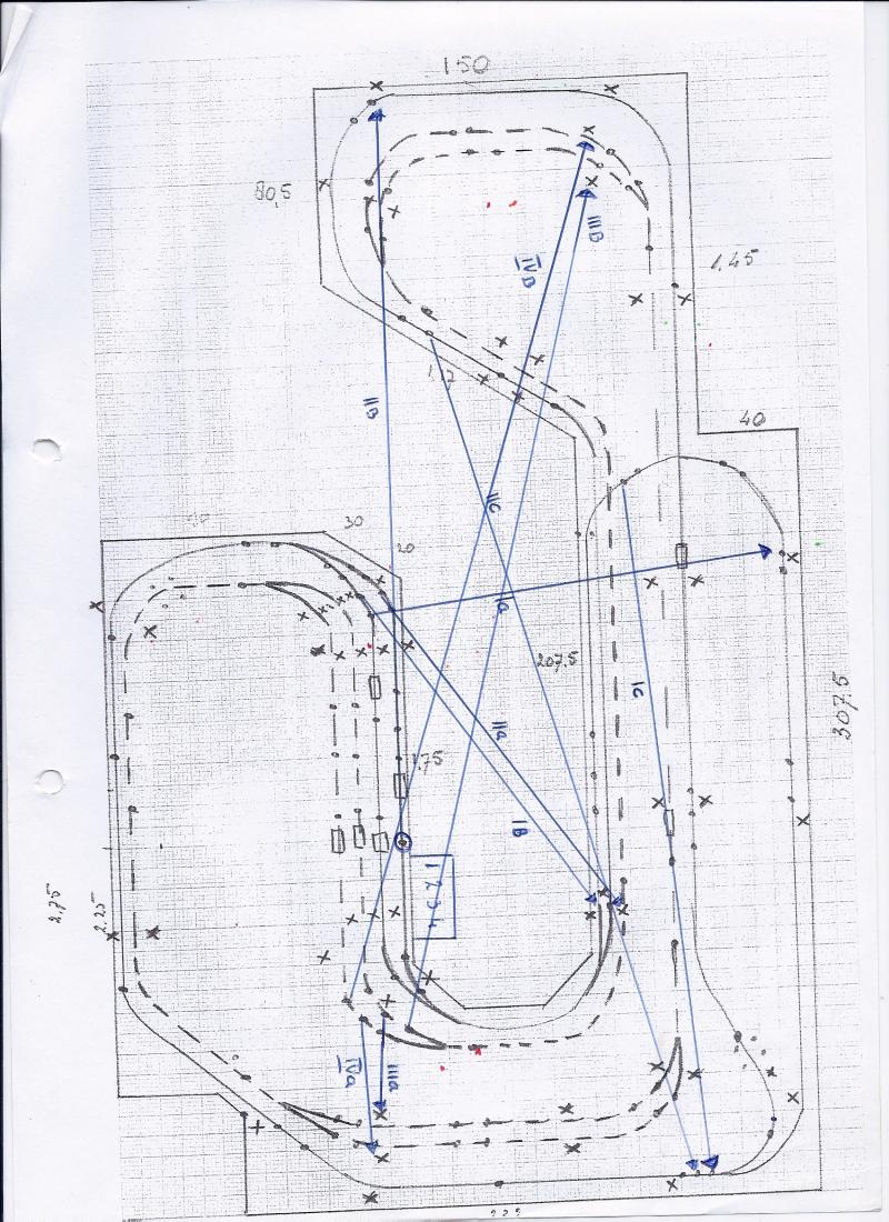

Dus weer begonnen met een plan op te stellen.
Wou eigenlijks een baan met een doorgangsstation alleen is de ruimte die ik heb beperkt.
De kamer is 274x265cm de deur zit op een kant 120cm van uit de muur tegenover de deur zit een raam partij met een vensterbank. Het zou dus mogelijk zijn maar na een paar ontwerpen toch besloten dat het niet gaat. De bochten worden naar mijn idee weer te krap het wordt ingewikkeld om te bouwen en het kost teveel ruimte in de kamer.
Er moet namelijk wel een linnenkast in staan en het logeerbed (zo'n opklapbed) moet er gebruikt kunnen worden en er moet opbergruimte blijven. Daarnaast wil ik ook een vitrine voor de modelvliegtuigen. Dus er weinig ruimte voor een modelspoorbaan in h0. Tijdens het opruimen van een doos met oude tijdschriften kwam ik een stapel modelspoorkranten tegen. In een van de modelspoorkranten stond een spoorplan "Pendelen in het Zwartewoud" deze was gebaseerd op Bahnhof Zell im Wiesental het was een baan in een L vorm. Het plan was gemaakt met Fleischmann profi rail.
De tekening zag er beter uit dan het spoorplan vooral toen ik het had omgezet in AnyRail en het had ingekort.
Ik vond de bochten te krap en ik hield weinig ruimte over in het station. Er was niet genoeg spoorlengte voor 4 silberlingen en een BR 144 (e44).
Ben toen gaan puzzelen en het plan is nu een U vorm geworden het zichtbare gedeelte is een L en het schaduwstation komt in een kastenwand. (wordt ook nog een uitdaging want die moet nog worden gemaakt)
Alle rails in het zicht is Tillig Elite en in de kast Fleischmann profi omdat ik nog rails uit een digitale startset en railset C en E.
De platen met de stations zijn 50cm diep en bij het raam 35cm en de hoek is 86 bij 86cm.
Het wordt een baan in tijdperk IV begin jaren 70. De baan wordt digitaal heb 2 locs waar nog een decoder in moet en twee digitale locs. Het wordt niet een kopie van het origineel met betrekking tot de omgeving daar ben ik nog mee aan het puzzelen.
De personentreinen stopen op spoor 1 dat kan een BR144 zijn met silberlingen of met umbau drie assers en vier assers. Spoor 2 is voor het omlopen van de locomotief spoor drie is aankomst/vertrek spoor van de goederentrein. Spoor 4 is buurtgoederenstation.
Ik zit nog een beetje met de 3 rangeer sporen met daarachter het hoofdspoor. Ik weet niet of ik dat zo ga maken. Misschien maak ik er een industrie aansluiting van met een fabriek waar de hoofdlijn dan achter verdwijnt.

Hallo Anne,
Welkom hier! En een leuk thema! Een eindstation van een Duitse zijlijn in de 70er jaren, daar hou ik wel van
En het leuke (ongebruikelijke) aan de Wiesentalbahn is dat hij geelectrificeerd is.
De 3 opstelsporen zou ik zelf vervangen door een fabrieksaansluiting. Zonder die fabriek heb je alleen een goederenloods en een losweg. Waar zou je die opstelsporen dan voor willen gebruiken? Het zou te druk lijken naar mijn mening.
Groet, Wim

Hoi Anne,
Ook van mij een welkom en mijn complimenten voor je plan.
Wel heb ik wat detail punten; je hebt zelfs al seinen ingetekend, maar die lijken mij niet allemaal even zinvol/op de goede plaats.
Kijk eens naar je sporen in het station, waarvoor dienen die allemaal?
Ik kom tot:
1 x halte voor personentrein
1x aansluiting op goederenloods
1x om terug te zetten naar opstel of fabriek.
Nu tel ik er 4 sporen, niet wetende of die echt allemaal nodig zijn.
En wat is de diepte van je baan (oftewel hoe breed wordt je station)?

@ Wim daar zat ik zelf ook al mee met de opstel sporen in de originele situatie zat er tot eind jaren zestig een aansluiting naar een smalspoor lijn. (
http://www.wehratalbahn.de/HistorischesAusdemSueden/Historisches1.htm
de laatste foto)
Maar de ruimte is er niet om dit verder uit te werken. Ben namelijk ook ergens een foto voor bij zien komen uit de jaren negentig waar dat smalspoor gedeelte helemaal is vol gegroeid met bomen maar je ziet nog wel spoor liggen.
@ Jelmer de diepte van het station is 50cm en wat betreft de seinen die heb ik over genomen van verschillende foto's. Neem aan dat ze daar toen goed over na hebben gedacht
. Alleen bij de drie opstel sporen/oude aansluiting smalspoor heb ik er wat rangeerseinen neergezet deze zijn waarschijnlijk overbodig.

Ah, ok! Ik wist dat er vroeger een smalspoorlijn verder het dal in ging. Ik had er even niet aan gedacht dat de opstelsporen voor de overgave richting smalspoor konden zijn.
Aangezien jij de smalspoorlijn toch niet gaat weergeven, zou ik ze vervangen door een fabrieksaansluiting. Of een houtzagerij oid. Dat geeft meer verkeer dan een stel opstelsporen waar je eigenlijk niets mee doet...
Ik neem aan dat het sporenplan gecopieerd is van de werkelijke situatie in Zell? Het is namelijk wat ongebruikelijk. Zo is het spoor waar de goederentrein binnen komt (spoor 3) vrij kort en wordt ook nog eens onderbroken door een wisselverbinding naar de goederenloods.
Zelf zou ik spoor 2 gebruiken voor de goederentrein en spoor 3 als gezamenlijk omloopspoor. Vanuit dat omloopspoor zijn dan ook de lossporen goed toegankelijk. Maar als je juist de situatie in Zell na wilt bouwen, wordt het een ander verhaal.
De seinen lijken mijns inziens op de juiste plek te staan, maar door het ongebruikelijke sporenplan lijkt dat niet zo.
Het enige wat ik zou veranderen zijn de 3 rangeerseinen bij de opstelsporen. Die zou ik vervangen door 1 gezamelijk sein.
En als je er een fabrieksaansluiting van maakt, heb je daar helemaal geen sein nodig. Maar je gaf zelf ook al aan dat ze waarschijnlijk overbodig zijn.
