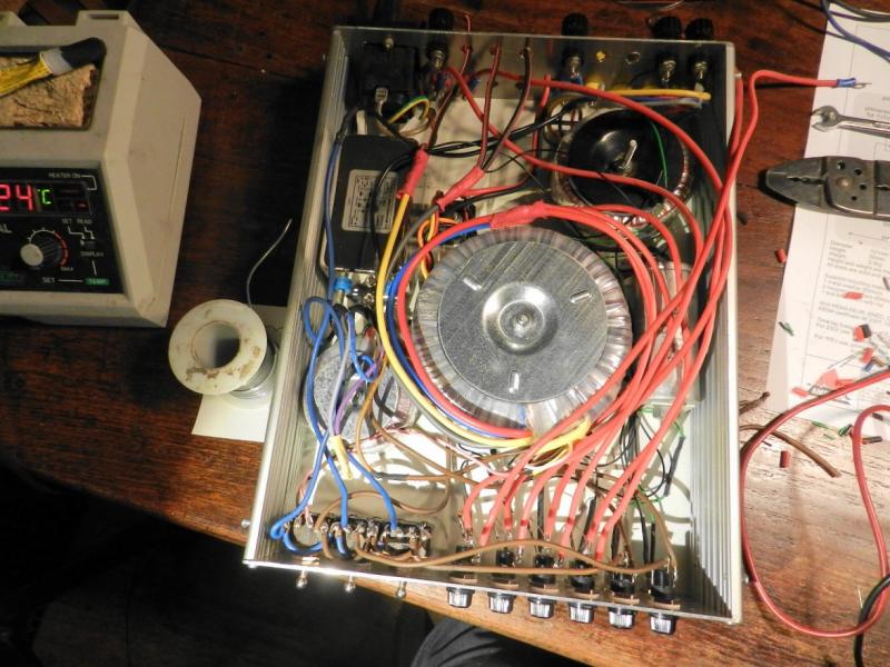

Om de toekomstige baan te voeden zijn straks minimaal drie boosters nodig.
Om dan niet in een berg trafo's te moeten duiken, zat ik al een tijdje te dromen over de Huib Maaskant zware Floodland voeding.
Daar ik nog al regelmatig bij een maat van me op de junkjard met oude metalen kom en er vaker wat hulp bied bij het onderhoud, liep ik daar al een tijdje te zoeken naar een ringkern trafo. Ik had er al eens een 2x15V 1A en pas nog een 2x 16V 2,5A gevonden en een zooitje waarvan de secundaire spanning 18V of hoger was, maar wat ik nodig had was er niet te vinden :'(. Dus dan uit eindelijk maar een Amplimo 2x16V 9,38A besteld. Tis een pruim geld, maar dan heb je ook een knoepert van 300VA ;).

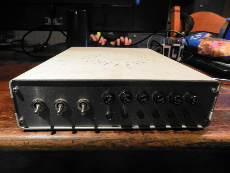

Vandaag dan ook maar eens opzoek geweest naar een kast en daar had ik wat meer geluk mee tussen de hopen metaal. Ik vond er een tweedelige aluminium modem kast. Het deksel en de voor en achterkant waren mooi afschroefbaar (y). Gelijk een plaatje aluminium gescoord om een nieuwe voor- en achterkant van te fabrieken.
Na een uurtje boren en wat schroeven begint het al ergens op te lijken.
Het nieuwe voorfrontje met een paar zware schakelaars die hier ook net hun 25 jarig jubileum hadden gevierd in een oude houten sigarendoos ;D.

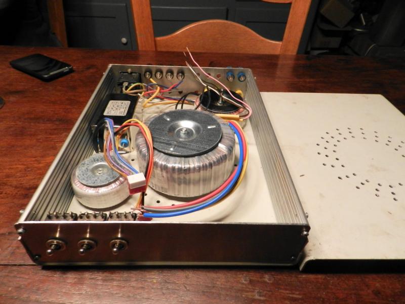

De zware trafo in het midden en gelijk maar wat luchtgaatjes in de bodem en het deksel geboord. Kan hij zijn warmte ook kwijt. Veder nog een hele vette ontstoring uit een medisch apparaat gesloopt en erin gepropt, even als een netdeel met zekeringhouder.

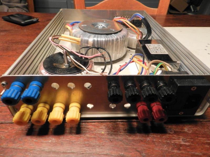

Ook een nieuw achterkantje met, weer uit de verzamelbak thuis, een stel lab bussen voor de uitgangen naar de boosters (rood en zwart).
De gele en blauwe komen straks aan de kleine trafo's. Misschien dat ik de kleine 2x15V gelijkricht en die ga gebruiken voor het omzetten van de wissels.
Helaas heb ik een paar lab bussen te weinig :-\.
Wie heeft er nog een paar liggen of weet war je deze oude uitvoeringen nog kan krijgen? Ik zoek nog twee blauwe, twee rode en voor de gelijkspanning nog twee in een willekeurige afwijkende kleur.

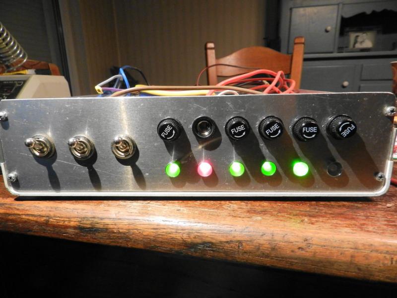

Vandaag de zekeringhouders en leds binnen gekregen................dus we kunnen verder met de bouw van de voeding :).
Een aardige bos draad. Op de achterkant moeten nog een paar poolklemmen voor de uitgangen, maar die zijn nog niet binnen.
Dan maar even testen zonder poolklemmen voor de uitgangen............. één zekering uit de voeding voor de roco kastjes en de bijbehorende led gaat netjes rood (zekering defect) branden  8) (y).
Alleen de laatste led gaat niet aan............trafo defect? Op de primaire kant krijgt hij in iedergeval 230V.........maar er komt niets uit.
Morgen de trafo er maar eens uit vissen en testen :(.
Wordt vervolgd ;).

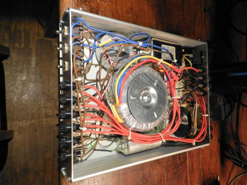

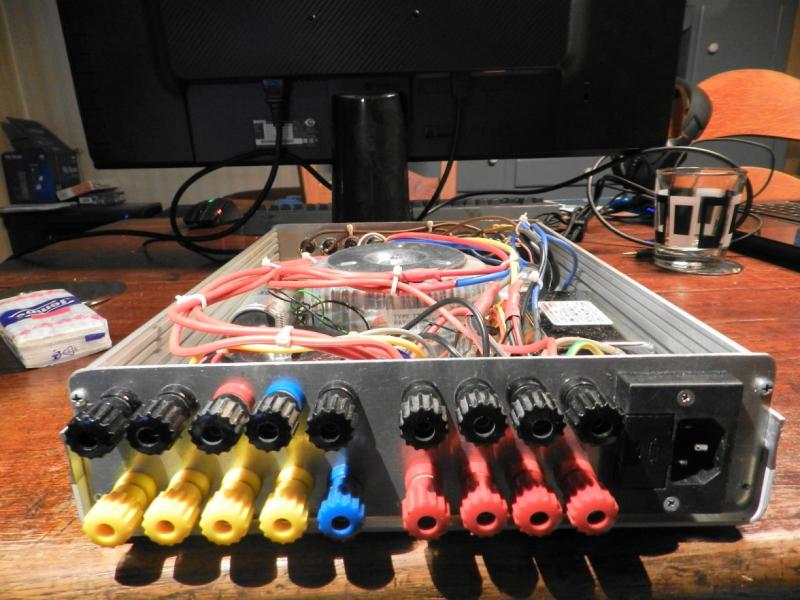

Dankzij Klaas kwamen vandaag de nog ontbrekende poolklemmen binnen (y), dus snel weer aan de slag met de afbouw van de voeding.

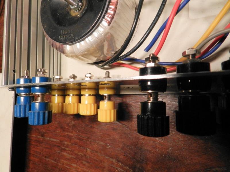

Eerst de laatste poolklemmen in de achterzijde gemonteerd en de al klaar liggende kabels van oogschoentjes voorzien.
Daarna deze op de poolklemmen gemonteerd en de bekabeling netjes met wat tie-wraps gebundeld.
En dan kan tot slot het deksel erop.
Morgen nog effe wat labeltjes maken en dan is hij ook echt af. Weer een stukje klaar voor de nieuwe baan ;)
