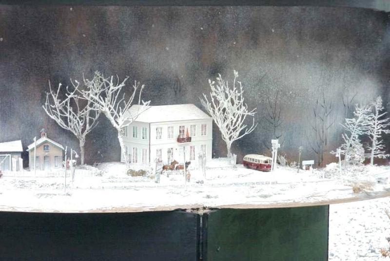

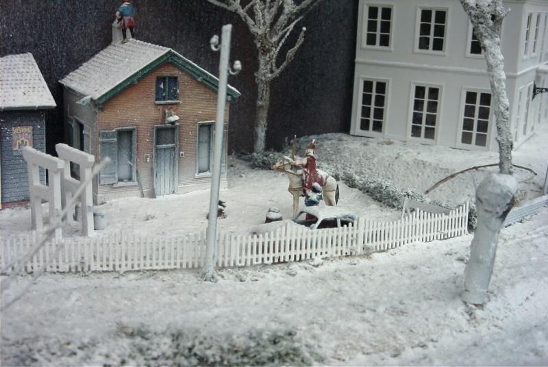

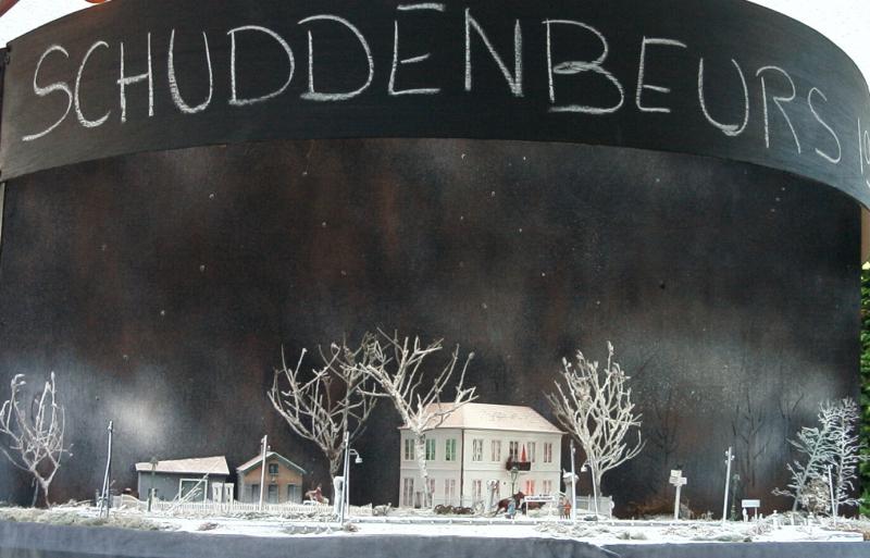

Zoals beloofd enkele plaatjes van mijn winterlandschap. Het is een stukje RTM van vlak na de ramp in 53,
Schuddebeurs was een buitenplaats vlak bij Zierikzee. De voorgestelde Villa bestaat nog steeds aan de Donkereweg.
De sneeuw bestaat uit de onvolprezen Zeeuwse Vlegel. Dat is een meelsoort die oa verkrijgbaar is bij de Molens op Scharendijke en Burgh Haamstede. Gewone patent meel heeft ongeveer het zelfde effect.
De achtergrond zorgt voor een aparte sfeer. In de achtergrond zijn kleine gaatjes geboord waarin dunne glasvezel in is gestoken die het effect van koude sterren moet geven.
Wat belangrijk is, zorg dat de sneeuw NIET van boven komt maar uit een bepaalde richting. Zo zal bv  aan de voorzijde van een boom veel sneeuw liggen terwijl aan de achterzijde geen of weinig sneeuw te vinden is. Wind waait dus maar van uit een richting
In de verse sneeuw kunnen allerlei kenmerken worden aangebracht, auto sporen, schoongeveegd straatje enz.
Kom je ook overal tegen.............................

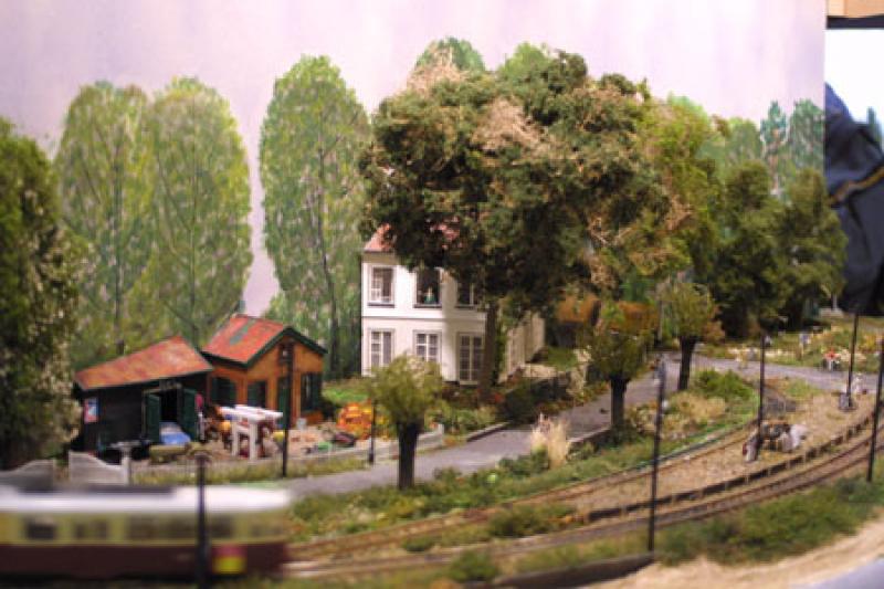

« Reactie #8 Gepost op: 24 October 2014, 18:32:00 »
en zo ziet het er uit zonder sneeuw
