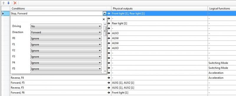

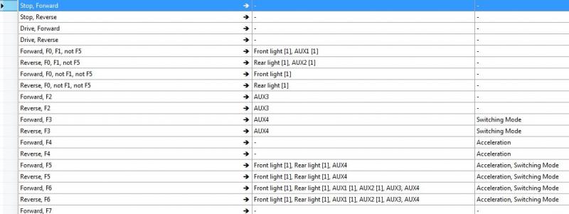

@Floris: de Lopi v4 heeft een functie "Fade out", lampen die je met een bepaalde tijdsduur aan of uit kan laten gaan. Dus van fel naar uit of anders om. Verder heeft de Lopi v4 functies en geinverteerde functies "not", die je weer van andere acties afhankelijk kunt maken.
bv:
  • je laat de verlichting aan gaan van 0 tot max in 3 seconden als je trein optrekt
  • je laat het cab licht aan gaan zodra de trein stopt
  • je laat je rangeerlicht aan gaan en zwaailicht blinken zodra je lok in de rangeerstand gaat
Een voorbeeld van afhankelijkheden bij mijn RR6400:
Een voorbeeld van afhankelijkheden bij mijn 1187 Benelux, waarbij ik de mogelijkheden ook open heb geklapt:
