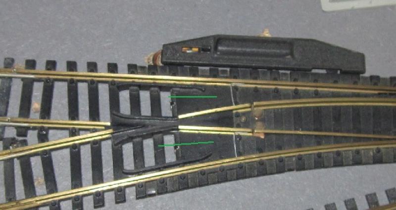

Ik heb van alles reeds geprobeerd, maar sommige wissels blijven slecht. Nu zag ik bij inspectie dat in sommige van mijn wissels veertjes zitten en sommige hebben die veertjes niet (meer). Deze veertjes; het zijn rechhoekige stukjes in de vorm van een U, zorgen voor de stroomvoorziening van de lippen. Als ik een veertje plaats is het probleem opgelost. Maar kan ik die veertjes ergens kopen?
Doosje nietjes nr10 van de Hema gebruik ik daarvoor.
Zijn die kleinere nietjes. Zie rechts van groene lijntjes...
Robert
Edit : OEEPPPPSSSS  Zie dat je N spoor hebt, bovenstaand is voor HO....
