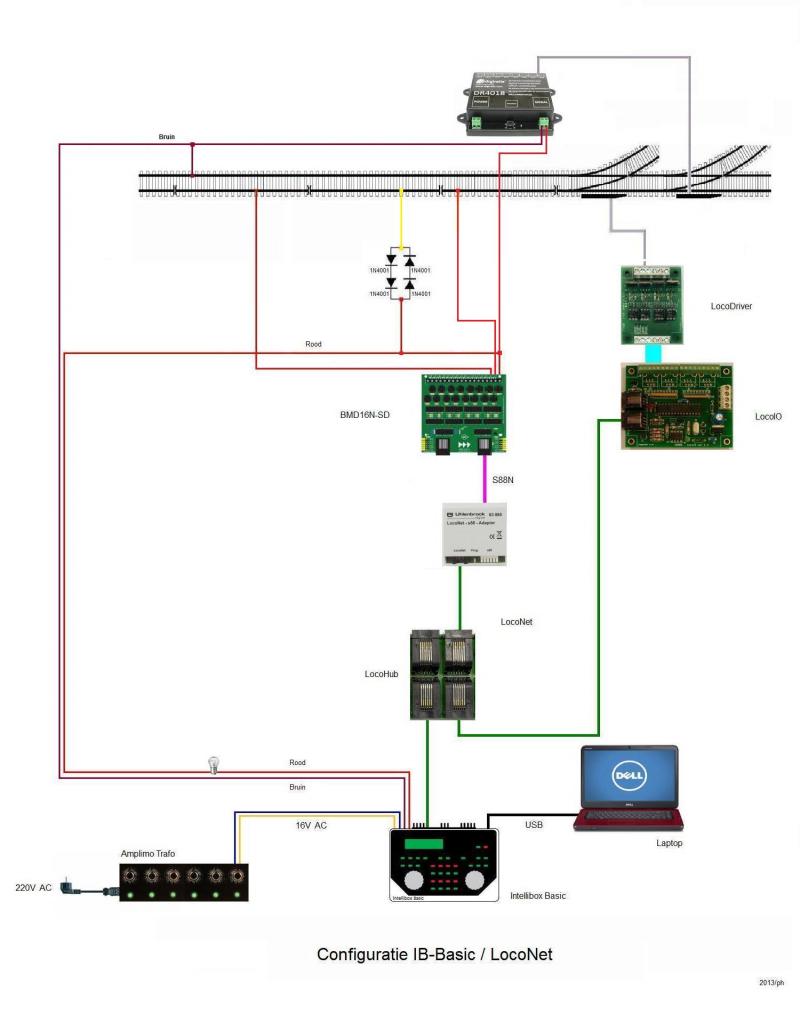

Uitgangspunten: N-spoor, digitaal, DCC, Intellibox Basic, Laptop, Windows Vista Home Premium 64-bit SP2, Koploper vs8.xx, LocoIO-module (HansdeLoof), S88N-terugmeldmodule (Huib Maaskant), Loconet-S88 adapter. Deze onderdelen heb ik reeds liggen. (Sommige nog wel te assembleren).
Onderstaand een plaatje van de door mij gedachte configuratie. De communicatie Laptop (Koploper) <-> Intellibox zal via Loconet-protocol verlopen. De communicatie met de Loconet-S88 adapter en de LocoIO modules vanzelfsprekend ook. De loc-commandos worden uiteraard door de Intellibox op de rails gezet.
Nu mijn vraag. Worden in bovenstaande configuratie ook de wisseldecodercommando's op de rails gezet, en niet alleen via Loconet uitgezonden ?
Zodat ik in mijn configuratie (naast de op Loconet-T aangesloten LocoIO-modules) bijvoorbeeld een Digikeijs DR4018 als functiedecoder op de rails kan aansluiten om wissels en seinen aan te sturen ? Zie het plaatje.
Bedankt alvast voor jullie antwoorden.
Paul
NB de onderdelen in het plaatje heb ik o.a. van de sites van Huib Maaskant en Hans Deloof en Digikeijs.

Hoi Paul, welkom hier!
En yep, alle wisselcommando's zet de IB ook op de rails.
Grtzz en suc6 met je project,
Karst

Bedankt Karst. Dat is een kort en duidelijk antwoord. Ik kan dus met een gerust hart gaan inkopen.
