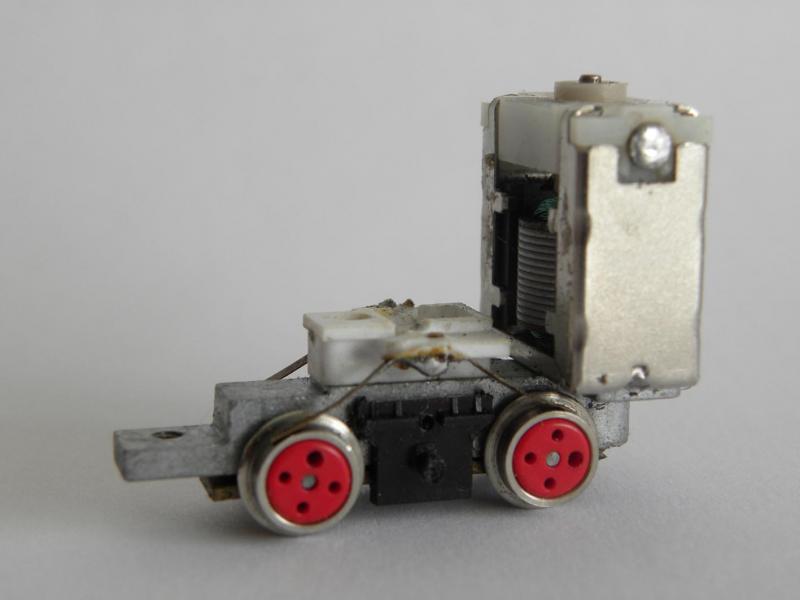

De Vurige Elias met het oude Eggermotortje uit de jaren 60 van de vorige eeuw reed voor geen meter meer.
Van Minitrain heb ik het bouwpakketje aangeschaft van het diesellokje. De motor daarvan, een Faulhaber, past met een beetje vijl- en vulwerk perfect in het lokje. De schoorsteen die als verbindingsschroef fungeert tussen de kap en het chassis past perfect. Er is ruimte genoeg om tegen het motortje een Uhlenbrock decodertje te plaatsen zodat ik ook digitaal kan rijden. Nu rijdt de Vurige Elias weer zoals het behoort. Ik heb meteen maar van de gelegenheid gebruik gemaakt wat schilderwerk te verrichten om dit lokje wat levensechter te maken.

Als smalspoor liefhebber en ervaren gebruiker van klokankermotoren ben ik bekend met de rijeigenschappen van Egger en ander h0e modellen.
Zowel SB Modellbau als een Zwitserse firma hebben destijds voor Egger modellen een Faulhaber aandrijving aangeboden die echter vrij kostbaar zijn.
Als ik jouw foto bekijk vraag ik mij af of de FH motor in de behuizing van de originele motor is aangebracht omdat een FH motor rond is.
Overigens lijkt jouw Feuriger Elias een Jouef versie.
Groet, Rob

Beste Rob,
Dit is het motortje wat er in zat.Ik weet echt niet of het origineel Egger of Jouef is. Dit lokje reed met dit motortje bar slecht en was zelfs met een decoder slecht te regelen. Ik hecht niet zo veel waarde aan een merk. Persoonlijk vind ik dit een leuk lokje en is de ombouw mij wel € 89,00 waard. Dat kost n.l. dat bouwpakketje van Minitrains.
Hugo
