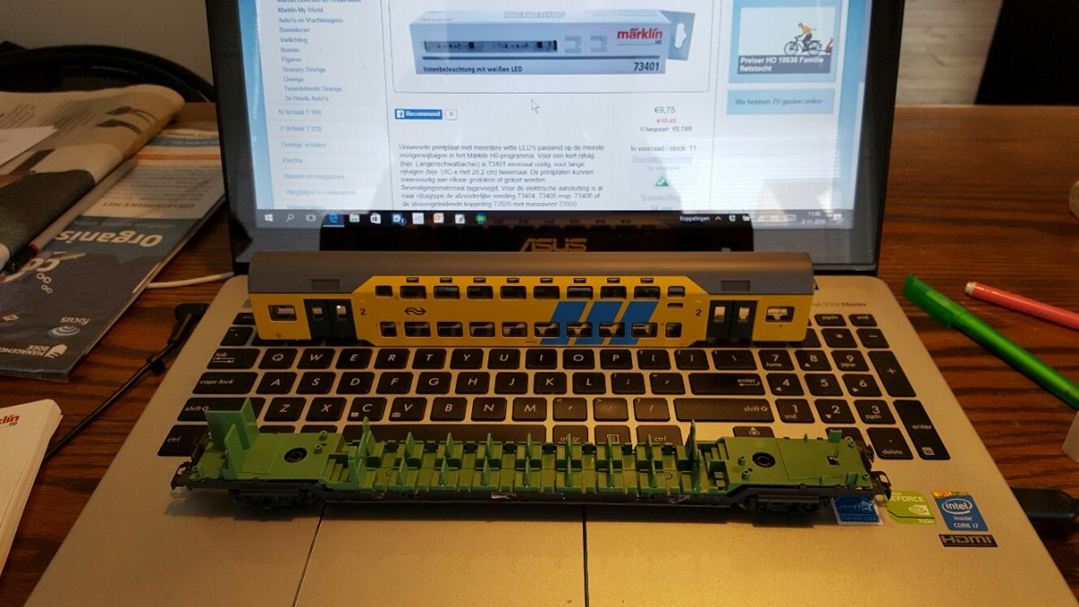

Voor mijn zojuist aangekochte rijtuigen wil ik licht erin aanbrengen. Ik dacht aan de 73401 voor Marklin led licht. ZIjn stroom geleidende koppelingen meteen meegeleverd en is dat een goed idee?
Komt daar nog een voeding bij per rijtuig?
En is het mogelijk een decoder tussen te plaatsen zodat ik onafhankelijk het licht aan en uit kan doen?

Wil je persé de Märklin set of een kant en klaar set? Anders kan je ook zelf aan de slag met ledstrip zoals
hier
. Scheelt je een slok op een borrel.
En als andere kant en klare set heeft bijvoorbeeld Digikeijs mooie strips. En nog een merk waar ik even niet op kom....

Zodra er Märklin (of een andere modelspoorfabrikant) op de verpakking staat, is zoiets als binnenverlichting minstens een factor 2 te duur. Er zijn gespecialiseerde fabrikanten als Digikeijs.
Zelf heb ik het bij de Artitec DDM zo opgelost. Er leiden ongetwijfeld meer wegen maar Rome.
http://forum.beneluxspoor.net/index.php/topic,69168.msg3221655966.html#msg3221655966

En ga zeker voor LED. Roco heeft nog steeds setjes te koop met gloeilampjes, die smelten gelijk dwars door je dak heen
(Ja inderdaad, dat weet ik uit ervaring

Frans,
Je kunt het zo gek maken als je wil,
hier
hebben ze LED strips compleet met slepers, condensatoren en een handvol Chinezen als passagiers.
Ze verkopen ook LED strips met ingebouwde functie decoder, zoals de DR80010, die allerlei digitale functies en lichteffecten heeft.
Mvg. Bert
