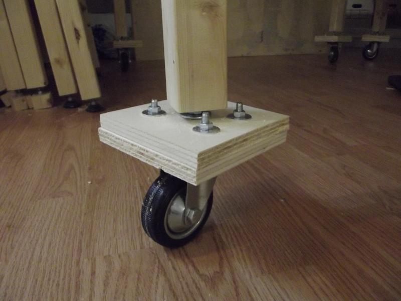

Re: Station Schuivenoord!!!
20 September 2014, 15:03:13 »
Hallo Marcel,
Misschien een optie om het op zwenkwielen te plaatsen, ik heb hier ook een paar grote module's en door deze constructie kan ik overal bijkomen.
Grtz, Henk
