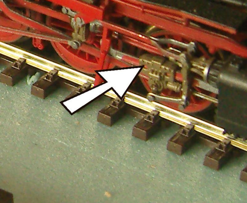

Ik weet niet precies wat Jo bedoelt met "grote schuif", maar misschien kun je eens een heel klein ietsiepietsie olie doen op de Gleitbahn, dwz dat ding waarover de kruiskop heen en weer glijdt. De kruiskop is dat ding wat de drijfstang met de zuigerstang verbindt, zeg maar.

De Grote schuif is gekoppelt aan de glijbaan en de kruiskop en de kleine schuif ligt boven de grote schuif.
Bij het achteruit rijden piept het mechaniek vooral bij de cilinder ,druppeltje olie en overtollige verwijderen en de lok is rustig.
