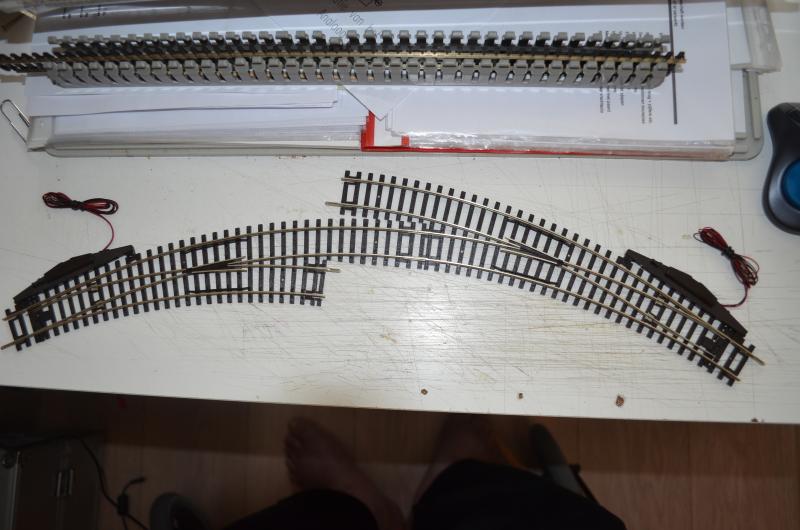

Ik moet twee Piko wissels aansluiten,
zelf heb ik gebruik gemaakt van Cobalt onder wissel aandrijvingen.
Deze werken met een wissel schakelaar en de Cobalt wissel aandrijvingen hebben een eind afschakeling.

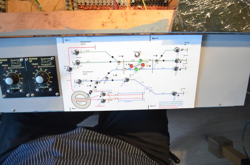

De Piko bovengrondse wissel aandrijvingen ken ik niet, ik wil ze schakelen met drukknoppen zie de rode en groene knoppen op het schakelbord.
En ben even kwijt hoe deze wissel aandrijvingen te schakelen.

De Piko's zijin gewoon magneet spoelen, die een momentcontact behoeven. 2 drukkopjes die contact geven zo lang je ze ingedrukt houd volstaat. Er zit ook eindafschakeling in de aandrijving.
Uit mijn hoofd: 2 zwarte en een rood draadje, waarbij je om en om dus een zwart met de ene rode voorziet van 14V~ .
Eigenlijk dus net als de Fleis** en Mark** aandrijvingen.
