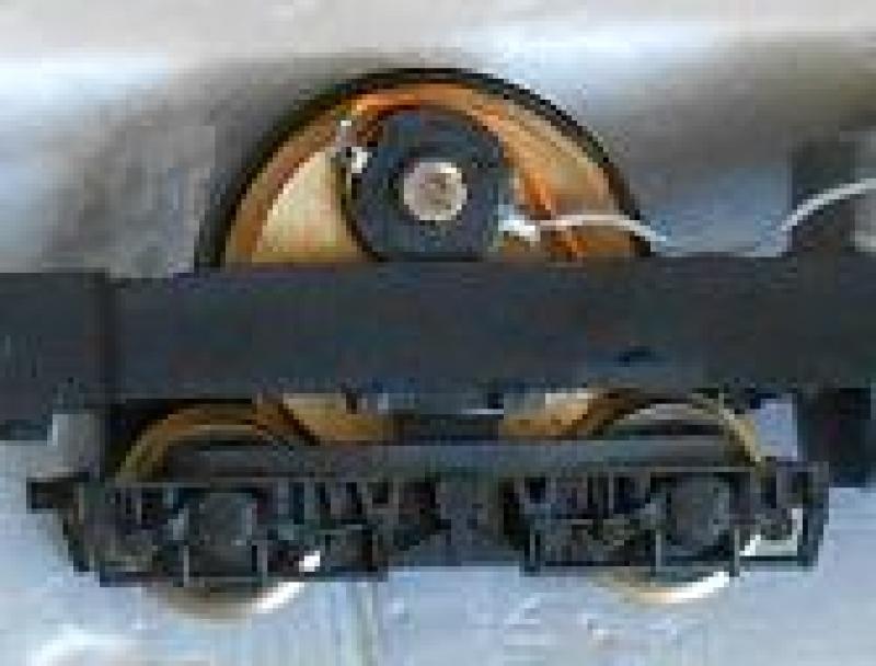

Welke motor is dit?
15 August 2014, 11:41:32 »
De foto is niet helemaal scherp, maar de motor is wel duidelijk herkenbaar voor iemand die hem kent.
Het is een vervangingsmotor voor de ronde Lima motor.
Wie kan mij vertellen welke motor dit is

Re: welke motor is dit?
15 August 2014, 11:50:04 »
Hallo Johan,
in het verleden bracht de firma Modeltorque vervangingsmotoren op de markt.
Er kan echter ook een gewoon motortje uit een cd-romspeler inzitten.
Anders toch even een scherpere foto uploaden?
Groet, Roelof
15 August 2014, 11:59:32 »
Lijkt inderdaad meer op een cd motor dan op een Modeltorque. Die laatste heeft een bevestigingsplaat zodat je hem kan vastschroeven. De cd motortjes hebben géén plaat, echter alleen de drie getapte schroefdraad gaatjes naast de as.
15 August 2014, 12:50:31 »
Maar waar komt dat enorme messing kleurige blok dan vandaan?
Mijn gok is op een variant van de rail4you motor.
Het zou ook iets met een Maxon kunnen zijn, met een tandwiel kast eraan (motor is het zwarte rondje)
15 August 2014, 13:15:59 »
Dat messing deel gaat het dus om. ooit is dat als vervangingsblokje gemaakt voor deze lima motoren. Het motortje wat daar in zit is echt geen cd-motor. Merk is mij bekend want daar staat netjes faulhaber op. Het is dus echt gedegen kwaliteit.
Ik heb deze lok ooit van Cees Huurman overgenomen, dus voor diegene die hem gekend hebben weten dat hij perfect spul leverde.
Ik probeer alleen aan de weet te komen wie of onder welke naam deze vervangende motoren geleverd is/zijn.
Hij zit in een Beneluxloc
gr Johan
15 August 2014, 14:26:12 »
Aha. De vraag is dus verkeerd. Je weet dus al welke motor het is, maar stelt dat wel als vraag. De vraag had dus moeten zijn: ik ben op zoek naar de leverancier van deze vervangingsmotoren...
15 August 2014, 15:54:26 »
het moet dus zijn
de motor is een faulhaber
in een lima stel
wie is de leverancier van het messing blok
15 August 2014, 20:02:43 »
Hallo Johan,
Het enige merk dat mij bekend is is SB Modellbau. Deze firma levert diverse ombouwsets voor bijna alle merken locomotieven. Heb al even gezocht op hun website maar kan niks vinden. Kan ook zo zijn natuurlijk dat dit type niet meer in produktie is. Deze setjes zijn echter niet goedkoop, je moet wel erg gek op je Lima zijn om deze in te bouwen
Groet, Roelof
15 August 2014, 20:09:51 »
In het verleden leverde ook de firma Verbeck vervangingsunits (met Faulhabermotoren) voor lokomotieven/treinstellen van diverse merken, bovendien hadden ze een enorm assortiment aan tandwielen, schroefjes, boutjes, moertjes en weet ik veel wat nog meer, o ja, nummer- en Bw-bordjes voor stoomloks.
Maar Verbeck is niet meer.
15 August 2014, 20:13:37 »
Johan, geef me even de tijd om het in mijn Verbeck catalogus na te kijken Volgens mij moet ik de informatie hebben.

Berichten: 76
15 August 2014, 20:34:31 »
vooralsnog dank voor het meedenken.
Ik zat zelf met mijn gedachte in de goede richting.
Wat Rob al aangeeft kan aardig kloppen. Verbeck leverde ook ombouwsets en ook SB modelbau.
Ik denk dat ik het in Verbeck moet zoeken, maar eigenlijk weet ik nu al veel.
De bedoeling is toch dat ik de loc ga verkopen, maar ik wilde graag wat meer over dit soort motoren weten, want het loopt als een zonnetje.
Mocht er nog meer info zijn dan houd ik me uiteraard aanbevolen.
Johan
15 August 2014, 20:39:43 »
ik heb wel van dat soort setjes gezien en dan ging het om een heel nieuw draaistelframe met de motor in de lengterichting erop, met wormoverbrenging. Er werd dus niets van de lima-overbrenging gebruikt. Dit is meer een universeelding dat in elke Lima past. Kan zijn dat verbeck of sb dat ook leverden hoor, maar waarom dan die complete vervangingsdraaistelframes ontwerpen als je dit ding hebt dat overal al in past.

Re: Welke motor is dit?
16 August 2014, 13:47:06 »
Het Verbeck programma omvat voor Lima alleen motorsets welke met een motor in de lengterichting uitgerust zijn.
Rob
