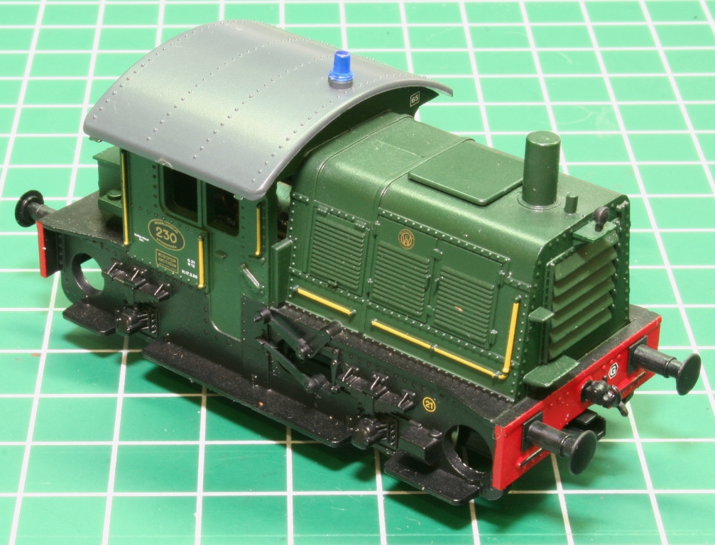

Zoals al aangekondigd in het 'Nieuwe Roco sikjes' draadje, ga ik maar eens proberen een paar sikjes op een 'hoger-plan' te krijgen.
Afgelopen winter deze sik-super-setjes van Philotrain aangeschaft...
En het lijdend voorwerp van deze pimp actie...

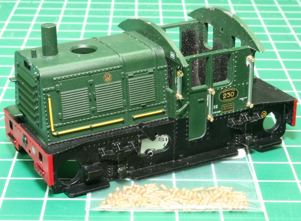

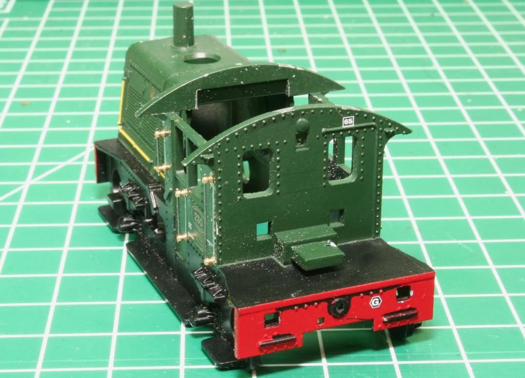

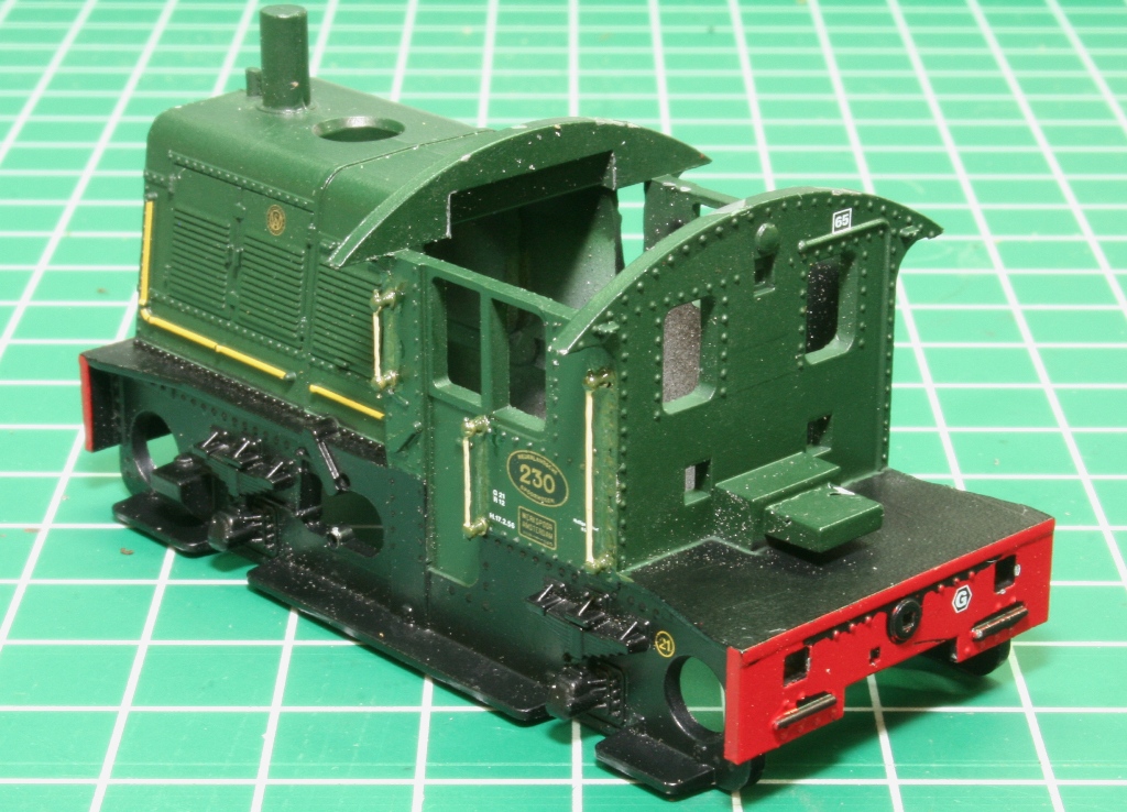

Eerst maar eens helemaal gedemonteerd, als proef de 3 handrails op het machinistenhuis afgefreesd en...
... 0.8mm gaatjes geboord, 0.35mm draad op maat geknipt en 6 van de 100 Gibson handrailhoudertjes in de gaatjes gestopt.
... staan mooi los van de loc nu....

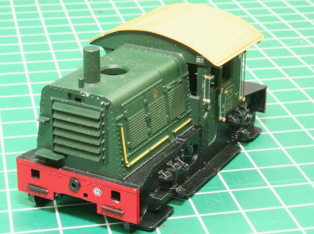

En om even een indruk te krijgen...
... een likje verf er opgesmeerd. Gaat er allemaal wel weer af, want er moet nog meer freeswerk verricht worden en de fabrieksverf springt er al af als je er naar wijst. Wordt dus een complete spuitbeurt

Hoop niet dat ik nu je middag ga bederven, maar ik vind het nogal grof overkomen, qua verhouding staan ze veel tever van de wand af en de knoppen zijn vrij 'dik' (in werkelijkheid zit er ongeveer 1.5 maal de greepdikte tussen wand en greep)
Ik denk dat je beter van de 0.35 draad handgrepen a la Roco 1100 kunt buigen en dan in de knikken iets een druppeltje soldeer om het 'bolletje' te imiteren. De knoppen zijn in werkelijkheid maar een cm of 2 dikker dan de stangen die erdoor gaan, dus op schaal is het heel weinig.
Karst Drenth
Berichten: 10490
Re:Roco Sik Superen
28 August 2011, 18:26:04 »
Ja hoor helemaal verpest, geruineerd
Koppen zijn idd wel wat dik.
Maar voor wat betreft de afstand, ben ik het niet met je eens
... dat wil zeggen, voor de huif zouden ze idd veel te grof zijn en te ver afstaan. Maar voor langs de cabine zie ik op eigenlijk alle foto's die ik heb dat ze zeker 10cm van de wand af staan. Wat op die foto's ook opvalt, is dat de latere ( en dus ook de gerestaureerde !! ) veel dikkere handrails hebben !
Voor de huif dus een prima tip ! Thnx
