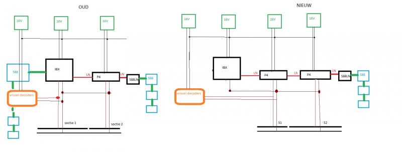

Allen,
ter verduidelijking de oude en de nieuwe situatie geschetst.
Het probleem staat in de vorig posting.
Hopelijk verduidelijkt dit de situatie en heeft iemand een helder idee. Omdraaien Bruin/rood zoals door Wim gesuggereerd had ik ook aan gedacht, alleen de uitgangen van zowel de P4 als de Intellibox zijn duidelijk gemarkeerd en staan "goed"..
Nico

na lang puzzelen, experimenteren met draadjes omwisselen etc, zoals hier eerder gesuggereerd is het probleem verholpen.
Wat was de oplossing (want anderen mogen ook leren van mijn "fouten": Getriggerd door de opmerking van Wim, over de polariteits gevoeligheid van Motorola decoders (hetgeen ik ook wel wist want ook dat eerder gemerkt ... Namelijk absoluut
Rood/Bruin specifiek
, dwz de decoder doet het niet als je 'm andersom met digitale info aanstuurt, dus rood-bruin verwisselt).
Dit 10x gechecked op mijn baan en geen fouten kunnen vinden. Tot voor kort werkte het ook (zie schets onder "oud")

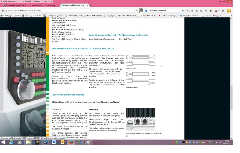

Er bleken nu 2 soorten Loconet kabels in mijn bezit: Hierover staat ook iets op de Uhlenbrock site, maar dit is tamelijk verwarrend:
Hierbij slaat "gedreht" dus op de aansluitingen van de aders, en niet op de positie van het stekkertje, zoals ik dacht...
De oplossing blijkt dus te zijn gelegen in het feit dat ik een "gedrehte " LN kabel gebruikte tussen de Intellibox en de P4. Voor DCC heeft dit dus geen consequenties, maar voor Motorola lijkt het of het digitale signaal uit de Booster omgepoold is, met als resultante dat de Motorola decoders het niet meer doen...
Les: Er zijn VERSCHILLENDE LocoNet kabels en die zijn NIET altijd compatibel!!!

Die 'gedrehte' kabel waar Uhlenbrock het over heeft ís geen LocoNet kabel. Volgens de LocoNet specificaties moet de kabel namelijk ongedraaid zijn. Als hij dat niet is, is het een gewone amerikaanse telefoonkabel.
Op zich is het door elkaar gebruiken van beide kabels niet erg, totdat je een lus maakt. Dan krijg je kortsluiting.

De juiste kabel zit er toch gewoon bij, zou zeggen gebruik die, en probeer het wiel niet uit te vinden dat is al rond. De Power 4 werkt perfect en heeft geen enkele moeite met het doorgeven van de protocollen. Hij geeft door wat hij aangeboden krijgt, dat doet hij hier al jaren, en ook op vele andere plaatsen.
En via LNCV#3 kun je aangeven welke LocoNet kabel je gebruikt. Staat gewoon in de manuel.
