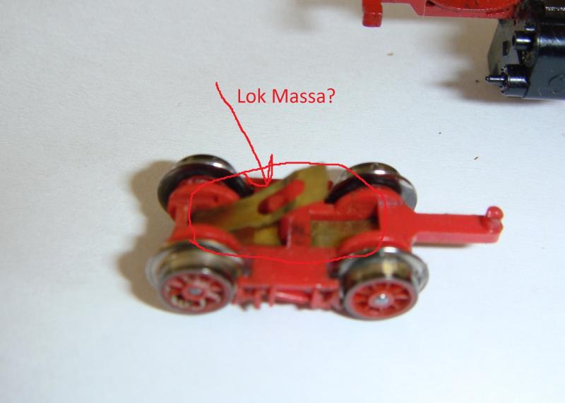

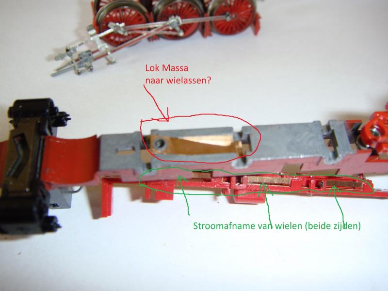

Bij het voorbereidende reinigen van een minitrix BR 01.5 (spoor N) voor het inbouwen van een decoder, kwam ik iets in de contacten tegen wat me niet geheel duidelijk is.
De stroomopname wordt voor zover ik kan zien gedaan vanaf de wielen van 3 assen in de lok (groene pijltjes op de eerste afbeelding). Hierbij is er een verbinding tussen de afname contacten aan de rechterzijde en het chassis.
De verlichting aan de voorzijde gebruikt dit als massa/pool. Tot zo ver is het voor mij logisch.
Nu lopen er vanaf het chassis ook contactplaatjes naar de wielassen (rood aangegeven op de afbeeldingen).
De wielassen en de wielen zijn echter elektrisch van elkaar gescheiden (doorgemeten, geldt voor wielen aan beide zijden).
Wat is nu de functie van het verbinden van het chassis van de lok met de wielassen? En hieruit volgend: kunnen/moeten deze contacten worden verwijderd?

Het daagt mij ineens dat deze plaatjes naar de wielassen wel eens alleen een mechanische functie zouden kunnen hebben
Om het voorste draaistel en de middelste lok-as verend tegen de rails te drukken.
