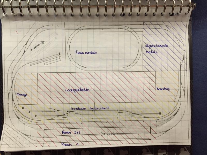

Bedankt voor de tips allemaal. Toch heb ik besloten deze baan af te breken en een totaal nieuwe baan te gaan bouwen. Dan kan de tram module mooi in de baan worden verwerkt zodat ik daar nogmeer rijplezier aan kan beleven. Deze week begint de demontage zodat dit weekend de nieuwe modules geplaatst kunnen worden. Binnenkort verschijnt er een nieuw draadje van deze baan. Een groot deel van de huizen die ik nu heb gaan in de verkoop om huizen van artitec en tilly models ervoor in de plaats terug te zetten.
Dit is het baanplan:

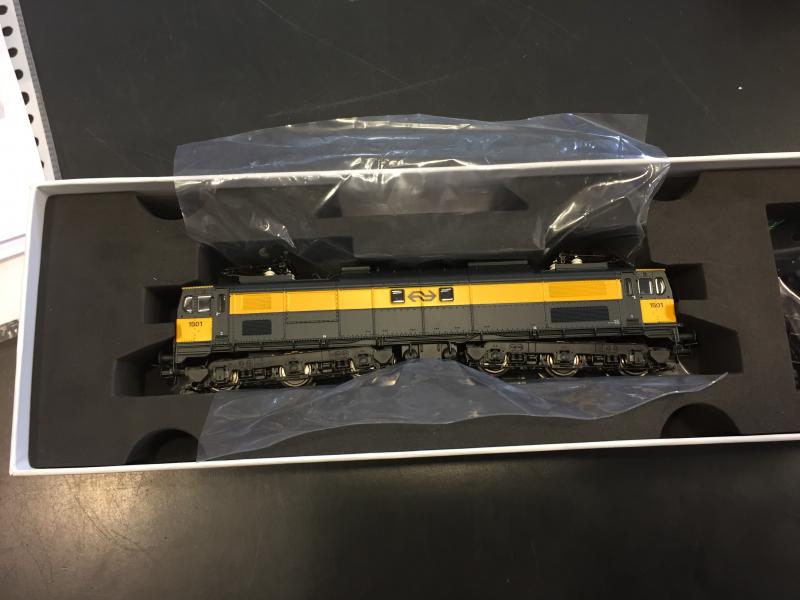

Ook heb ik vrijdag van Chris de Elotrains 1501 over kunnen nemen. Binnenkort meer foto's van dit model.

Leuk dat je ook een stukje tram in je baanplan implementeert.
Echter moet dat persé een nul zijn? Lukt het niet om bijvoorbeeld op twee hoeken een keerlus te hebben met daartussen een kort traject door een of twee straten.
Ik ken de geometrie van de tramsporen niet hoor dus misschien stel ik nu iets onmogelijks voor.

Timaximus De trambaan module bestaat al. De frieslijst blijft er wel omheen zitten. Het word een modelbaan in een modelbaan. Met de tram module wil ik op beurzen gaan staan. Hieronder de link naar dat draadje.
