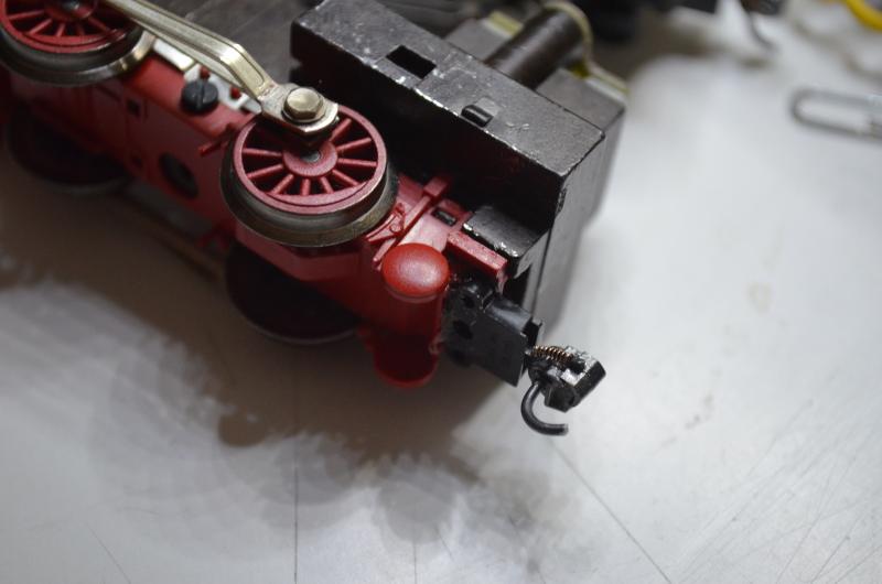

Hallo mensen
Kan iemand mij vertellen of er Kadee koppelingen bestaan met onderstaande knik in
de schacht.
De afgebeelde koppeling is een standaard koppeling van een Fleischmann Anna, deze wil ik vervangen
door een Kadee koppeling maar tot op heden nog nooit een Kadee koppeling gezien met dergelijke knik.
Bedankt vast voor de moeite.
gr,
Herwim

http://www.kadee.com/htmbord/coupler.htm
Mvgr. Martin

Nu zie ik onder H0 bij het merk ROCO een ROCO coupler bracket with NEM box staan.
Dat is de enige die ik in die lange lijst kan vinden, heb Han Zijlstra gevraagd of hij ze leveren kan.
Op de eerste pagina van de lijst die jij hebt gestuurd zie ik halverwege ook een soort overgang koppeling
met allerlei maatvoering erbij getekend maar daar staat niet bij welke naam of bestel nr.
Heb jij eventueel een bestel nr ?
gr,
Herwim

Helaas het leven zou voor vele ombouwers zo mooi kunnen zijn.
Kadee levert alleen de koppelingen 17,18,19,20 voor NEM schachten.
De schacht zelf moet je knutselen of uit een rijtuig halen.

Hallo
Die schachten zijn te koop van Symoba of Ribu bij Erwins trainshop ,
www.etsemmen.nl
je moet ze alleen nog zelf inbouwen
Grt Jack

Da's een heel oud chassis waar die koppeling op heeft gezeten, met U clips inplaats van een pen en gat type

Nee op loc's kwamen die nog voor, bij de Anna bijvoorbeeld. Overigens past een koppeling met penverbinding er dan vaak ook wel op, zodat je ook Fleischmann NEM adapter 384001 zou kunnen gebruiken om er andere types in te steken. Ik twijfel er alleen aan of deze wel op NEM hoogte uitkomt.

384001 is voor lage montage, dus die komt veel te hoog uit.

Euhh... is dat logisch?

als je in
ivanzon's
post in plaats van 'lage' 'hoge' invult, klopt de post met het gesuggereerde
produkt
. Ik vermoed echter dat
Fl 382004
beter past, maar ik weet nog steeds niet of het dan op NEM-hoogte uitkomt.
Of je prakt een standaard-kadee-met-doosje gewoon onder de bufferbalk, al zou ik wel een underset-shank nemen.

Hallo Mensen
Het probleem is intussen opgelost.
Ik heb een Kadee Nr 5 Metal coupler geplaatst onder de officiele plaats waar de oorspronkelijke koppeling zit.
Zit precies op de juiste hoogte.
Die Nr 5 Metal coupler is een Kadee koppeling die ik het meeste gebruikt als er geen NEM schachten aanwezig zijn.
Bedankt voor alle tips etc.
gr,
Herwim

Kijk aan, zo is Kadee bedoeld.
Niet dat softe gedoe met NEM-schachten enzo.
