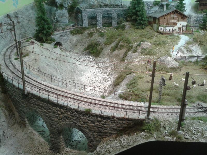

« Reactie #6 Gepost op: 14 March 2014, 19:17:33 »
Ik heb een HOm baan naar voorbeeld van de Rhatische bahn in zwitserland en ik gebruik alleen bemo code 70 rails.
ik ben er erg tevreden over en vind ze behoorlijk betrouwbaar, ontsporingen zijn niet aan de orde.
Vooral die slanke 9,5 graad wissel is prachtig maar kost wel een hoop ruimte.
Met een mooie ballast ertussen is de code 70 rail erg mooi om te zien, maar ik kan het dus niet vergelijken met Tillig of Peco.
hopelijk heb je wat aan de info...vragen zijn natuurlijk welkom.

« Reactie #7 Gepost op: 14 March 2014, 19:24:48 »
nog even een plaatje van mijn rails.

Martino, complimenten! Soms zie je een plaatje dat direct de juiste sfeer kan overbrengen, en daar horen jouw foto's zeker bij. Sterker nog, ik zou graag meer willen zien en weten. Zou je een draadje willen openen met jouw baan, wat foto's, en welke materialen (ballast, seinen) je hebt gebruikt?
