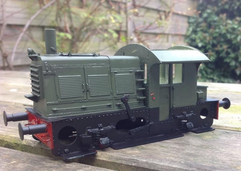

Dag allemaal, hier een gevalletje van gemengd nieuws. Ik heb mijn Sik gespoten. Dat is op zich prima gegaan. Alleen zit, met name de groene laag, nu vol met lijmresidu van het afplaktape. Ik heb de gewone gele kiptape gebruikt. Is dit er nog een beetje af te krijgen? En dan zodanig dat de verflaag wel in tact blijft? Met vriendelijke groet, Paul

waarmee heb je geverfd/gespoten?

Als je alkydverf hebt gebruikt, kun je de lijmresten wel verwijderen met een zacht doekje met terpentine, is mijn ervaring.
Niet te hard wrijven, en de terpentine goed zijn werk laten doen (= de lijm oplossen). Dan wrijf je het er vrij snel af.
In geen geval thinner, sticker verwijderaar etc. !!!

Dank voor de bijdragen. Ik heb gespoten met Tamiya spuitbusjes. Op een algemeen modelbouwforum beweerde iemand dat gele schilderstape exact gelijk was aan Tamiya afplaktape, alleen breder en stukken goedkoper. Quod non!
Ik ga het proberen met terpentine!
Mvg, Paul

De enkele keer dat ik met dat probleem zat heb ik eerst getracht die lijmresten gewoon met de toppen van mijn vingers te verwijderen door er wat stevig over te wrijven. Dat is me in bijna alle gevallen gelukt. Vingers zijn "zachter" dan welk ander middel ook om
dergelijk soort
lijmresten te verwijderen. In ieder geval geven vingertoppen geen krassen zelfs als je stevig wrijft. Mocht het toch niet gelukt zijn dan zou je nadat de verf van de Sik goed ingedroogd is (dat duurt wel een paar dagen hoor!)met een héél klein beetje wasbenzine op een héél zacht doekje het opnieuw kunnen proberen. Ik heb nog nooit meegemaakt dat wasbenzine een verflaag aantast, maar lijmresten worden er normaalgesproken wel mee verwijderd. Naar mijn opvatting NOOIT terpentijn of andere soortgelijke oplosmiddelen nemen. Daarbij is de kans dat de verf wordt aangetast wel heel erg groot!
Zoals mijn voorganger al schreef voortaan speciaal afplaktape (inderdaad naar ik meen van Tamiya) nemen. Het zijn van die rolletjes met geel tamelijk soft "tape". Dat plakt heel precies en houdt ook rekening met oneffenheden in het oppervlak waar als de ondergrond niet heel precies wordt gevolgd verf doorheen zou kunnen siepelen.

Klopt.
Maar terpentine en terpentijn zijn 2 heel verschillende dingen. Zie bv. wikipedia.
Terpentijn is een stuk "agressiever".
Terpentine kan op de meeste alkydverven (na droging) geen kwaad.
Wasbenzine werkt inderdaad ook goed.

KIP 308? Nooit dergelijke problemen mee gehad. Plakt het ook echt? Ik heb wel eens dat ik te snel afplak in de verse verf, dan zie je dat in de verf laag, maar na een blanke laklaag zie je er niks meer van. Eerst een plaklaag spuiten, daarna volblaffen.
Het soort tape zou niet veel moeten uitmaken, tenzij het aan warmte is blootgesteld. Ik gebruik nu 3M ook gele tape, omdat ik er zo aan kan komen. Tamiya tape heb ik ook nog liggen, ik zie echt geen verschil tussen kip, 3m en tamiya tape.

de groene laag is inmiddels een week oud en ik heb een proef gedaan met een brillendoekje met wasbenzine en dat werkt! Nu even een uurtje rustig vlekjes wegpoetsen.
Mvg, Paul

Het gaat goed, maar stiekem komt er toch nog wel wat verf mee met de terpentine. Voorzichtigheid is geboden.
