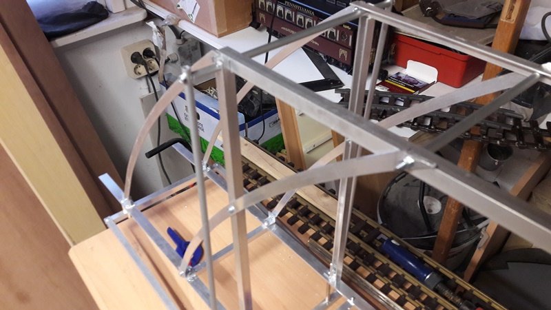

Ben begonnen met de aanleg van een lgb baan , het traject staat nog niet vast .
Dit komt vanzelf daar ik alle kanten op kan , en met de aanleg vd tuin komen de ideee'nvanzelf

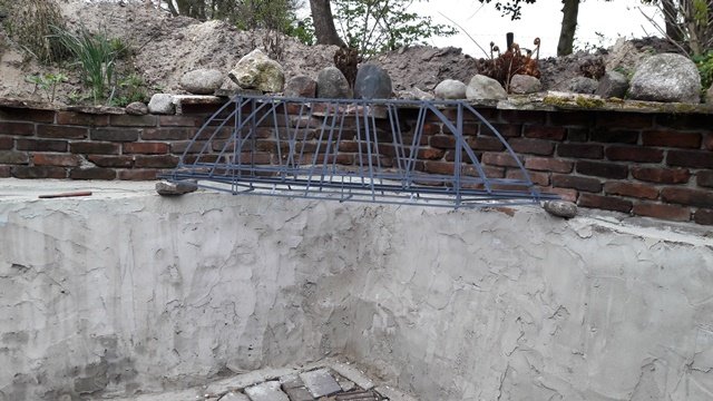

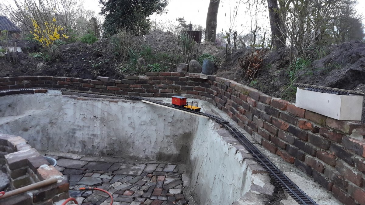

Een gedeelte is wel bedacht en dat is een baandeel achter en over de vijver .
Nu kan ik daar nog goed bij daar de vijver nog leeg is , zit alleen met een probleem , ik weet niet wat de rails doet met uitzetten als het heel warm word buiten.
Ik zit te denken dat ik de railverbinders laat zitten en daar ruimte tussen de rails laat van telkens 2mm en dan daar ook flex koperen kabeltjes tussen schroef voor de stroom voorziening.

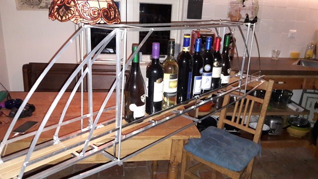

Er is ook een brug in aanbouw die over de vijver komt in de haakse hoek vd vijver.
hier zijn de diagonalen nog niet geplaatst , maar zakt nog niet eens door met een kilo of tien aan drank (zou ik zelf wel doen)
Ik zie hier weinig over tuinspoor iemand bekend met het uitzetten van rails met lgb?

Ik heb er nooit problemen mee gehad.
Had een baan in de tuin liggen. Daarbij stak ik 2 keer een pad over. Dat had ik gedaan door de rails aan elkaar te solderen, bielsen er onder weg, en een gleuf in stenen, kit er in, dan de rails er in gedrukt.
De rest van de baan gewoon met de LGB bielsen. En deze had ik minimaal 1 maal per rail, langere rails 2 keer en meter rails wel 3 of 4 keer, met schroef en plug bevestigd in de beton waar de gehele baan op was bevestigd.
Deze hebben meer dan 10 jaar buiten gelegen en met warme zomerdagen werd dat echt wel warm.
Nergens in de baan rekening gehouden met uitzet of krimp, en eigenlijk ook nooit problemen gehad dat er iets neer meer werkte.
De standaard LGB rail schoentjes gebruikt, wel van die pasta er in alvorens de rails aan elkaar te zetten.
En enkele punten aansluit daden gemaakt. Maar dat was denk ik iets van max 3 keer op de 12 meter of zo.
