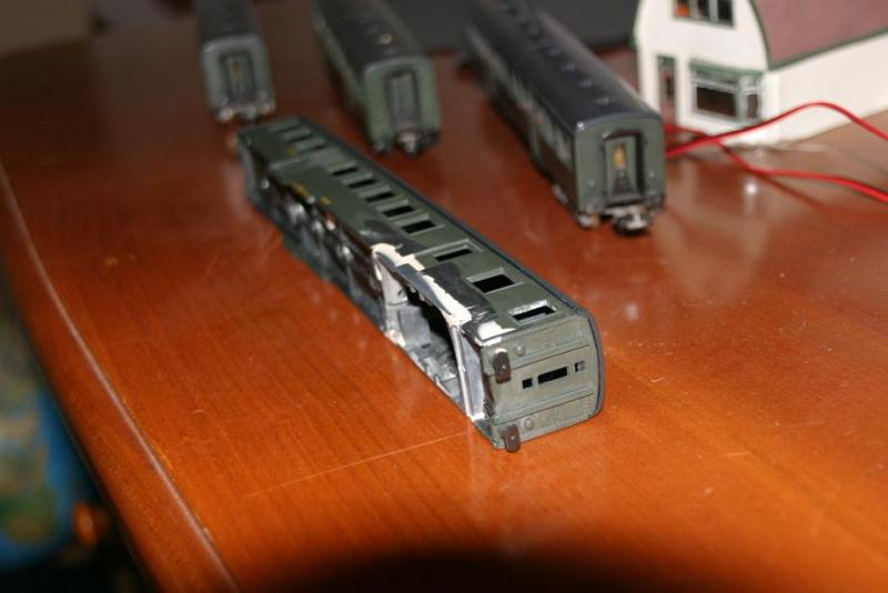

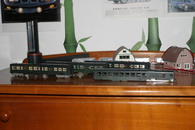

Omdat GerhardvV graag mijn ombouw stap voor stap van de NMBS M2 rijtugen naar de NMBS klassieke motorstelen wil zien, open ik hiermee en nieuw (en zekker spannend) topic
Een tijdje geleden vond ik op de Oostenrijkse site
www.willhaben.at
(ik woon ook in Oostenrijk, zekker kan zich de eene en andere daraan herinneren) een Duitser die veel NMBS materieel te koop had, grotendeels Lima treinen die niet meer in moie staat waren.
Voor 45€ inkl. verzendkosten kon ik de 4 NMBS M2 rijtuigen en de Reeks 22 op de kopp tikken, dus daar gaa je niet lang over sukkelen
Ik was eerst van plan om de rijtuigen gewoon nieuw te spuiten toen ik plotseling in de gaaten had hoe zeer de M2tjes op de NMBS motorstelen lijken en het idee was geboren.
Dus niet lang nagedacht en begonnen met het bagagerijtuig om daar de bodemplaat eer uit te snijden.
Ik heb bewust de bagagewagen uitgekozen, omdat je daar de toekomstige motor niet zo snel ziet.

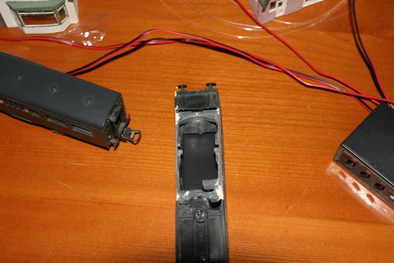

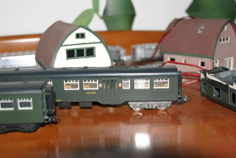

Hier wat plaatjes:
Het metaalen frame is van een Fleischmann Sprinter waarvan de heele electronica en motor kapot is.
De sprinter en nog ander NS materieel had ik van mijn grootvader geërfd, veel van deze modelen liet hij in de 90er jaaren in Roosendaal bij een modeltreinwinkel (inmiddels gesloten sinds 10-15 jaar) op digitaal ombouwen wat vaak mis ging,(bewusst
) helaas was hij ook aal ereg in de war.
Maar goed,terug naar het motorstel van de NMBS!

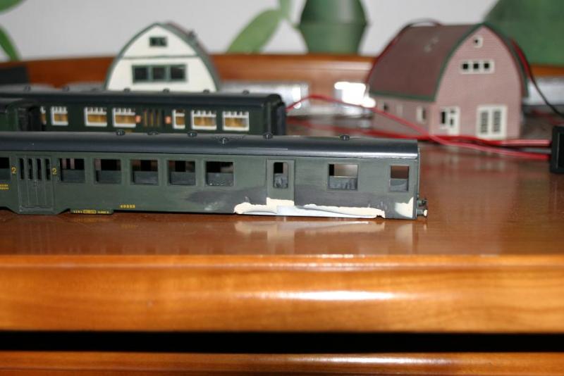

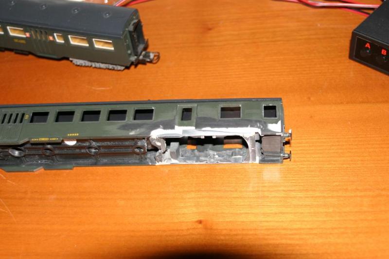

De bodemplaat met het frame in de lengte vergeleken en dan uitgesneden met en mini dremel, gaat heel precies en snel
Ook een gedeelte van de zijwand onderen bij het draaistel weg gefreesd en toen het frame met Revell modelbaulijm ingelijmd en met vulmiddel opgevuld, hier en daar is het nog niet helemaal klaar en moet ik nog opvulen
De motor zelf order ik dan bij SB-Modellbau, die hebben en special set voor het sprinter frame, niet heel goedkoop maar het geld wel waard.
Een motorstell zal bruin worden, het andere witte met de juiste 2 koppen, dus het witte heft aan een kant (waar de pantograaf zit) maar een rampje en ook de verschillende kopplampen van bijde treinstelen worden beschouwd.
Het doel is om de stelen gekoppeld te laaten rijden, omdat maar 1 motor aanwezig is word het witte stel en dummy.
Kas zal voor mij de koppen laten printen in 3D, voorige week was ik bij hem in Nederland op bezoek en hebben we aan de computer de 3D tekeningen gemaakt, hoewel het nog niet 100% goed is, het kan wel alles even duuren, want Kas moet de koppen nog aanpassen en laaten printen, haasten wil ik hem niet want wij zijn allebei druk bezig op het werek
Wordt vervolgt
PS: Bedankt aan GerhardvV die mij de tip gaf om deze topic te openen, anders worden mijn modelen noit klaar zonder volgorde, nu moet ik wel
Laatst bewerkt op: 04 January 2013, 22:20:04 door Eduard
