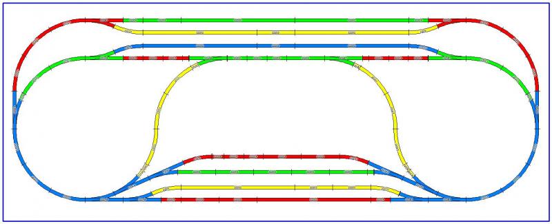

Hallo allemaal,
Ik ben druk bezig met het maken van mijn eigen elektronica om mijn modeltreinen aan te sturen.
Ik ben hiervoor zelf printen aan het ontwerpen en software aan het schrijven.
Om deze elektronica te testen wil ik een testbaan maken (mijn huidige baan is een rechte lijn van 120 cm)
In deze testbaan wil ik zo veel mogelijk mogelijkheden inbouwen om de software en de hardware te testen.
De elektronica ondersteund analoog, DCC, MM, MM2 en Selectrix. Ik wil dan ook met 5 treinen gaan rijden op de baan.
Wat vinden jullie van onderstaand baanplan om bovenstaande te testen?
De verschillende kleuren is de blok indeling (18 stuks)
De bovenste 3 sporen zijn het schaduw station
De onderste 4 sporen is het station
Er zal geen aankleding op de baan komen omdat ik dit echt als testbaan wil gaan gebruiken.
Ik ben benieuwd naar jullie opmerkingen!
