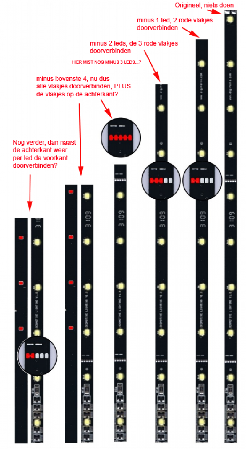

in de handleiding staat dat je bij het inkorten, aan de achterkant de leds moet doorverbinden.
maar er staat niet precies hoe. heeft iemand voorbeelden.

Beetje laat, maar ik heb hier zo'n ding liggen en ik wordt er ook geen wijs uit? In de handleiding staat dat je ze per led kan inkorten maar dan moet je eea verbinden, maar wat en waar en hoe staat er niet in.
Dan staat er nog een plaatje met 5 rood/witte vlakjes met steeds kortere ledstrips, maar wat daar nu mee bedoeld wordt? Nu ben ik niet bepaald a-technisch maar hier kan ik ook niks mee...
Heeft iemand een heldere beschrijving hoe je die strips inkort, per led of per segment?

Wat tiep ik hierboven nou Paul? Dat is dus totaal niet duidelijk wat daar in staat... hoe moet ik die rood/witte vlakjes interpreteren? Waarom zijn bij de 2 linkse plaatjes van de ingekorte strips, de leds rood? WAT moet ik HOE doorverbinden als ik maar 1 led weg wil halen? Dat staat er gewoon echt niet in. Dus nee, niks RTFM....

Op pagina 4 van de handleiding staat toch vrij duidelijk op de afbeeldingen aangegeven wat er doorverbonden moet worden als je de lichtstrip op diverse lengtes inkort.
De rode vlakjes zijn met elkaar doorverbonden en de grijze niet.
Bij de linker twee plaatjes is ook de achterkant van de lichtstrip zichtbaar met in het rood de doorverbindingen.
Staat overigens ook keurig in de tekst:
Het is natuurlijk mogelijk de ledstrip per led in te korten. Het
is dan wel noodzakelijk per afgeknipte led een doorverbinding te
maken. Als u meer dan 4 leds verwijderd dient u tevens aan de
achterzijde van de ledstrip de desbetreffende doorverbindingen
te maken
Dus wel degelijk RTFM ;D

Nou lees ik dagelijks de meest vage specificaties voor mijn werk, maar dat haal ik er echt niet uit hoor, dat rode vlakken de doorverbindingen zijn. maar ik zal err nog eens naar kijken...

Ja ik ken het probleem... maar met jullie beschrijving begrijp ik nu denk ik wel wat ze bedoelen. Feitelijk hadden ze gewoon in de manual aan moeten geven wat ze bedoelen met de rode vlakjes, dat DAT de door te verbinden zaken zijn... daarnaast mist er een stap, namelijk wat je moet doen als er 3 leds weggehaald worden... doordat die mist zie ik geen patroon in het plaatje... en bij de uitleg voor -4 leds horen dus blijkbaar 2 plaatjes... ze hadden de plaatjes dus niet allemaal zo naast elkaar moeten zetten maar met meer ruimte, zodat je weet welke bij elkaar horen.
Maar goed, ik denk dat dit dus de bedoeling is?
