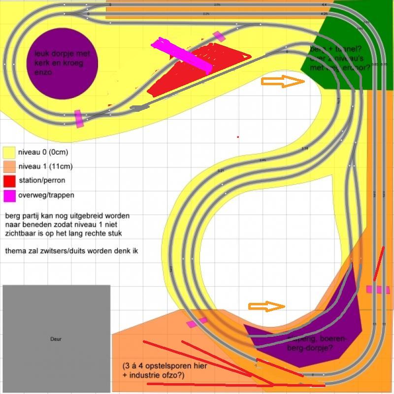

Hallo allemaal,
Omdat het al weer een poos geleden is dat ik voor het laatst een baanplan heb gemaakt heb ik een beetje zitten rommelen in AnyRail (op tips van hier, super!). Omdat ik vroeger al redelijk veel vector (grafisch) werk gedaan heb beviel dat erg goed i.c.m. FlexRail bouwen.
In het kort, deze baan is geïnspireerd op de baan van mijn opa.
Het ontbreken van de opstel sporen is te wijten aan de gratis versie van AnyRail, maar dat kunnen jullie wel invullen denk ik
Qua techniek weet ik nog helemaal niets. Daar ben ik echt helemaal uit (nóg een goede reden om hier rond te snuffelen). Voorlopig zal het simpel analoog worden en de doorlooptijd zal geen 4 weken zijn voor dit project want ik wil natuurlijk niet over één nacht ijs gaan. De oppervlakte is 3.30mx3.30m incl. naar binnen slaande deur (omdat ik de zolder niet mag hebben van mijn vrouw, LOL, die wil ook nog hobby'en).
De keuzes zoals ik ze zie:
- Niet te veel rails. Ik wil ook graag scenery gaan bouwen
- Niet te ingewikkeld zodat het ook qua isoleren en baanvakken te behappen is
- 11cm hoogte is gemeten met een eloc'je van roco met de afnemers omhoog. Ik denk dat dit voldoende is
- Modulair? Liever wel, maar ik weet niet of dat realistisch is met een ontwerp als dit
- Thema ... goeie! Waarschijnlijk gaan de TGV en Oriënt door elkaar rijden, haha
Een beetje landelijk is wel het idee
- Boogstralen maximaal 45 i.v.m. bovengenoemde TGV en de wens ooit nog eens wat groter spul aan te schaffen (Big Boy, Krokodil etc.)
- Qua tunnels en bergwandjes is er denk ik nog voldoende ruimte om te schuiven en leuke dingen te verzinnen
Kortom, waar ga ik misschien tegen aan lopen en hebben jullie nog ideeën? Alvast bedankt voor het meedenken!

Wat voor merk ga je rijden? Tweerail/gelijk- of drie-rail/wisselstroom?
Ik zie nl. dat er een keerlus inzit, en dat gaat met twee-rail/gelijkstroom problemen geven.
Ziet er verder leuk uit trouwens.

Berichten: 8645
Re: WhizzCat (h0) Fantasia
02 July 2013, 09:39:02 »

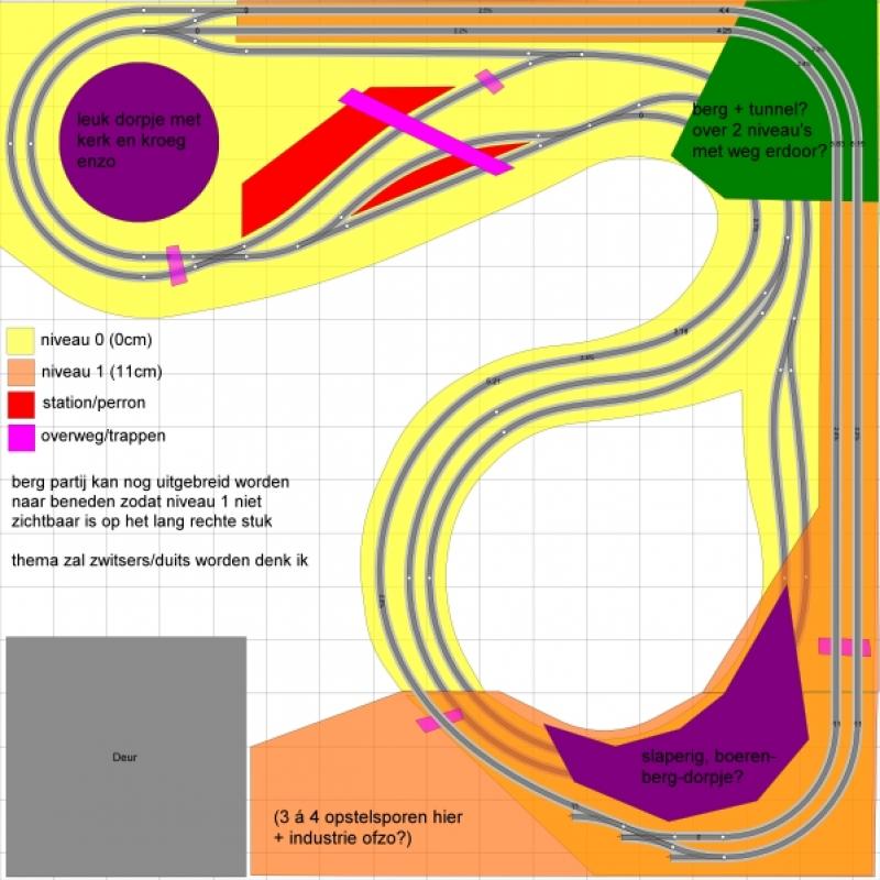

Ik heb een aantal kleine aanpassingen gedaan. Kijk maar wat je er van vindt. De sporen in de "bergen"heb ik voor mijzelf zichtbaar gemaakt.
Jouw station is een soort van splitsingsstation geworden, en de toegang naar je industrie is wat aangepast.
Verder leuk plan.
Oh ja, die keerlus hoeft geen problemen te geven, als je de sporen maar op de goede manier isoleert van elkaar en bijv keerlusmodules gebruikt. Kan Anyrail dat niet aangeven/uitzoeken voor jouw?
Laatst bewerkt op: 02 July 2013, 09:40:52 door J J H S

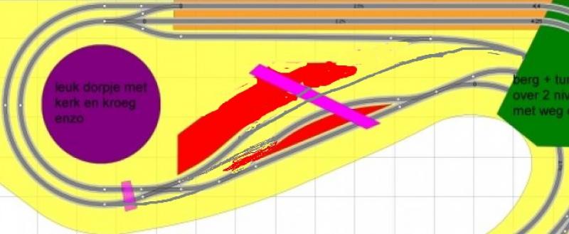

TonN
Berichten: 33
02 July 2013, 09:59:29 »
Ik ben ook even aan het stoeien geweest, gewoon omdat het altijd leuk is om te fantasren.
Het spoortje links onder de engelse wissel voorkomt dat een trein raar over de engelsman moet kronkelen. Verder maakt het het emplacement wat breder, wat optisch waarschijnlijk mooier uitkomt. Ook kan je gemakkelijker met 2 treinen rijden.
Door de wissel naar het middelste spoor te verleggen kunnen de perrons beter tegenover elkaar komen.
Ik heb ook geprobeerd het station wat smaller te houden. Dat voorkomt een grote grindvlakte.
Je zou nog kunnen overwegen om rechts een engelse wissel neer te leggen. In een Duitse baan kan je ook rustig gebogen wissels neerleggen. Door het emplacement wat naar de boog te verleggen kan je een hoop ruimte winnen. Als je bv de wissel linksonder gebogen maakt, kan de engelsman ook nog wat naar links, scheelt je zo 5 cm.
Laatst bewerkt op: 02 July 2013, 10:06:44 door TonN

Ok, weer even aan het frutten geweest want het is belabberd weer (zit je dan in je vakantie, lol).
Wijziging:
- "Slaperig-boeren-dorpje-Hauptbahnhof" toegevoegd. De mensen daar hebben ook recht op transport denk ik
- Hoofdstation boven gesplitst zodat het wat minder centraal wordt en er een beetje spreiding ontstaat
- 180graden bocht links aangepast met meelopende wissels. Dat scheelt inderdaad een hoop ruimte weer. Er kan nu een grote Express trein op 't hoofdstation stoppen van ongeveer 140cm (ik moet nog even exact meten wat de langste trein is die ik heb)
Ik heb 't idee dat het zo wat ruimtelijker is geworden en wat meer gebalanceerd. Wat denken jullie?
