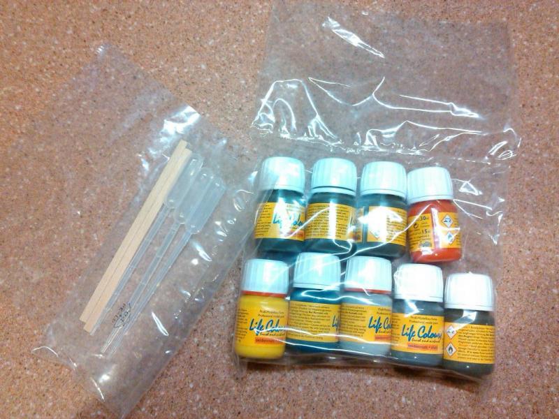

Nadat afgelopen weekend de potjes Elita Modell verf zijn binnengekomen, ben ik vandaag uitvoerig met diverse kleuren en verdunners aan het stoeien geweest.
De potjes bevatten ieder 30ml verf wat op ral kleur is gemengd.
In mijn geval voor vandaag; Umbragrau, Basaltgrau en OceanBlau.

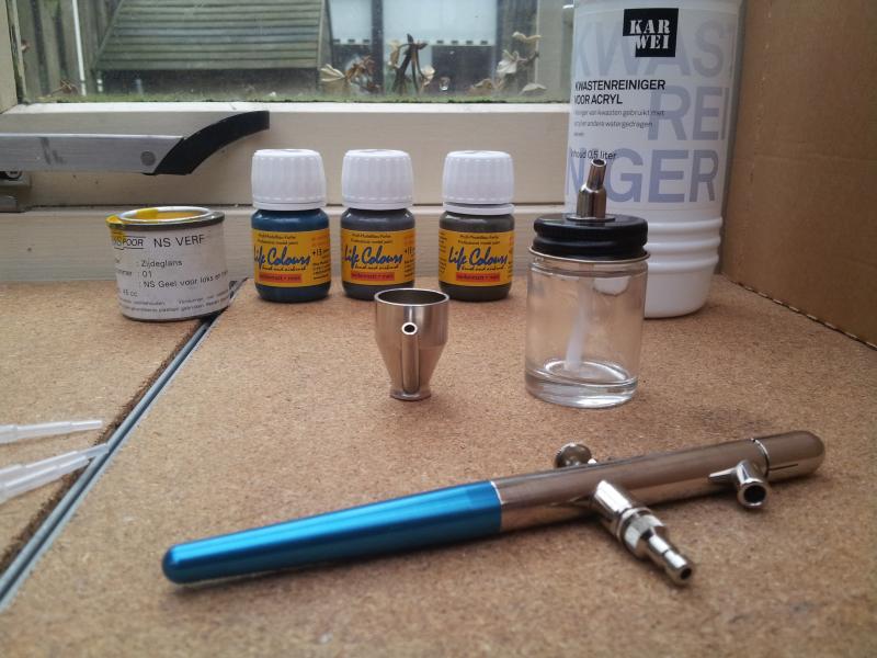

Omdat ik bij de bestelling de bijbehorende verdunner ben vergeten, moest ik naar een vervangend alternatief opzoek.
Gisteren was ik er al achter gekomen dat het een methoxypropanol mix zou moeten zijn en dat zat precies in mijn kwasten reiniger van de karwei.
Aan de slag zou je zeggen.... niet dus.
Icm met de kwastenreiniger gaat de verf gelijk een chemische reactie aan met de reiniger en klontert tot een rubberen bal samen.... Hmmmmm?!
Dus op zoek naar alternatieven... tinner, nee, wasbenzine=ook niet, terpentine=klont,vallejo airbrush verdunner nog grotere rubberen bal..

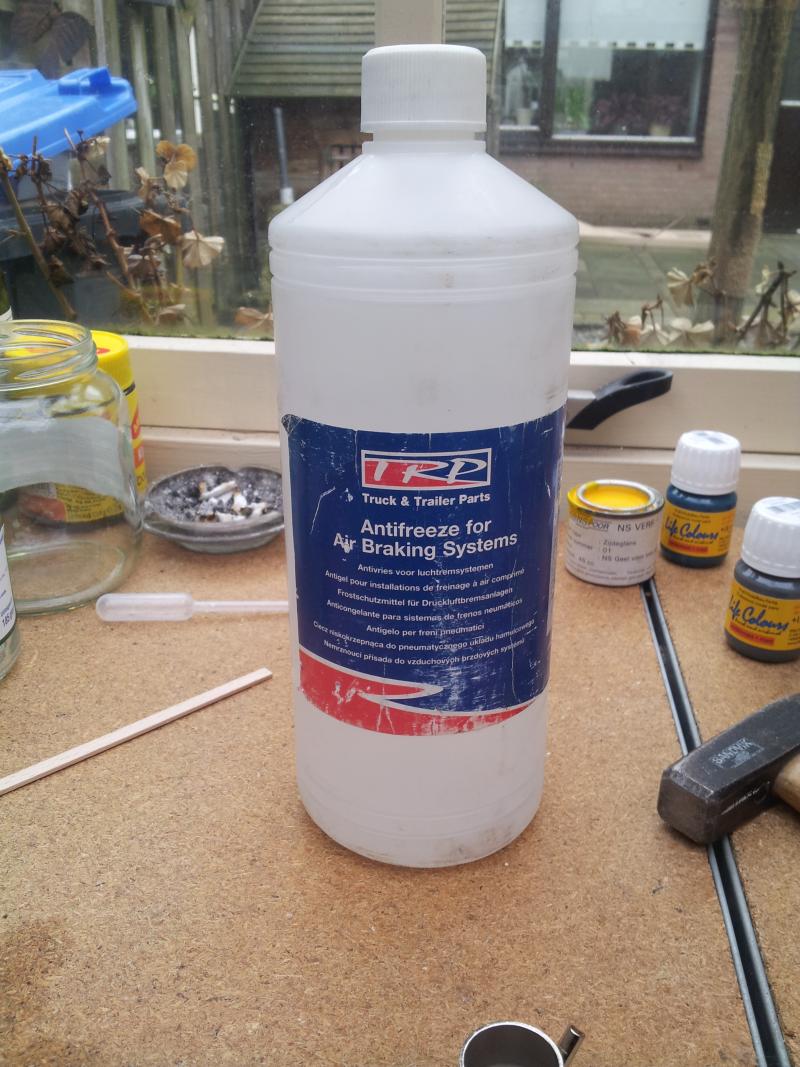

Daar stonden nog twee flessen met inhoud die zich in het verleden ook goed als airbrush verdunner hebben bewezen.
En dat waren; gedeminiraliseerd water en antivries voor luchtremmen (uit m,n truckers verleden).
Omdat er op een Duits forum nadrukkelijk werdt gezegt dat water niet samen ging met de verf de antivries gepakt en gemixt met de verf.
Wat blijkt; geen rubberen klont! Eureka!
De antivries bevat isopropanol, dus een product wat o.a. isopropanol bevat is geschikt als verdunner.

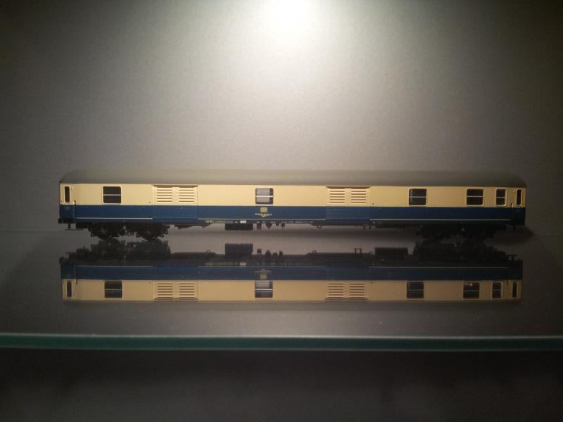

Wat er moest worden gespoten was; een dak in UmbraGrau
Een dak in BasaltGrau, een 1e klas streep geel ( Kleinspoorverfpotje).
En een Oceanblaue stelbalk voor een silberling.
Als eerste de Umbra voor het dak, de laak laat zich goed spuiten en geen dry-tip.
Na 15 minuten is de matte lak droog en superstrak.
Dit is de verf die echt de typisch Duitse Umbra kleur heeft!
Ik vind de bagage wagen echt super geworden! De kleur van het dak doet me denken aan de Umbragraue daken van ADE.
PS, door de lamp boven het model lijkt de kleur heel licht, maar is in het echt mooi donker.
Vervolgens het luchtpistool reinigen... Dan merk je echt dat het geen vallejo of ander makkelijk verfje is.
Je moet met thinner, wasbenzine aan de slag om het pistool schoon te krijgen.
!0 minuutjes werk.

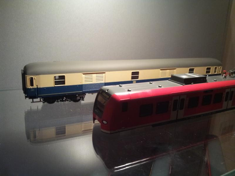

Als tweede een dak van een Brawa 426 met BasaltGrau,.
Het spuiten ging net zo makkelijk als de eerste grijze kleur en ook geen dry-tip.
Na 15 minuten bleek onder kunstmatig licht toch wel dat er een kleurverschil in het gedeelte wat ik gespoten had en wat Brawa op het treinstel had gespoten.
Buiten nagenoeg gelijk aan elkaar.
Tevens zijn mij kleurtjes mat en van Brawa satijn, dus ik moet er nog een keer met een satijne vernis overheen.

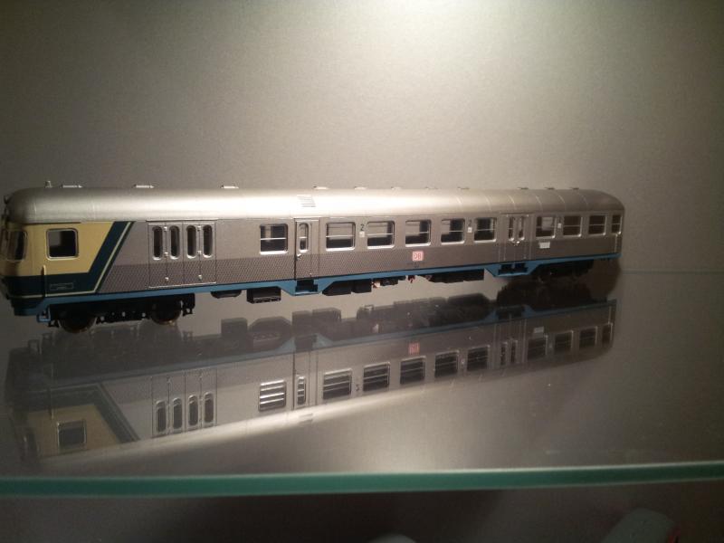

Ps hier een foto,van de Brawa 426 met het gespoten dak thv de voorruit.
En de veel te lichte stelbalk van de silberling.
Die laatste heeft duidelijk nog werk nodig.

Goedemorgen, gisteren op pad geweest voor een fles thinner.
Even langs de praxis dacht ik, niet dus...
Het blijkt dat thinner volgens nieuwe regels niet meer verkocht mag worden in de bouwmarkt omdat ze het niet kunnen opslaan zoals in de nieuwe regels is voorgeschreven.
En dat is in een kluis.
Dus even verder moeten zoeken, dat was in mijn geval niet ver.
Om exact te zijn 40 meter naar de eerste beste glas en verf groothandel.
En daar verkopen ze de flessen uiteraard wel en in verschillende volumes.
Met een liter de deur weer uit.
Thuis gelijk aan de slag gegaan, het verdunde mooi.
De verf heb ik tot karnemelk machtige dikte verdunt.
Het spuiten verliep zonder drytip en sputteren.
Het resultaat op het model was een mooie donkere oceanblauwe stelbalk.
Beter dan de eerste keer. En zeker acceptabel!
Maar nog steeds afwijkend tov de kleur van Lima en roco.
Dat is dan echt weer groenig...
Al bij al een veel betere bewerking en eindresultaat.
Fred
