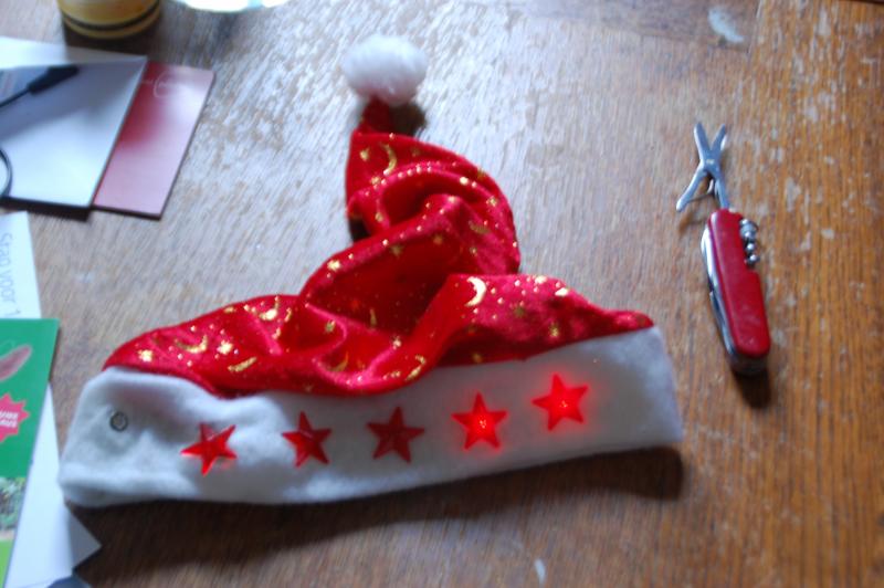

En wat heeft mijn dochter op, na een nacht logeren bij een vriendinnetje?
Een KERSTMUTS met knipperende sterretjes.
Kind, waar heb je dat nou weer vandaan? Uit de stad, papa.
Papa naar de stad. Aanschaf, voor €1,50:
Een Kerstmuts met knipperende sterretjes.

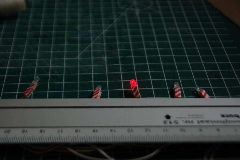

Die gaat papa eens fijn slopen:

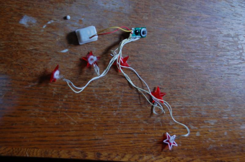

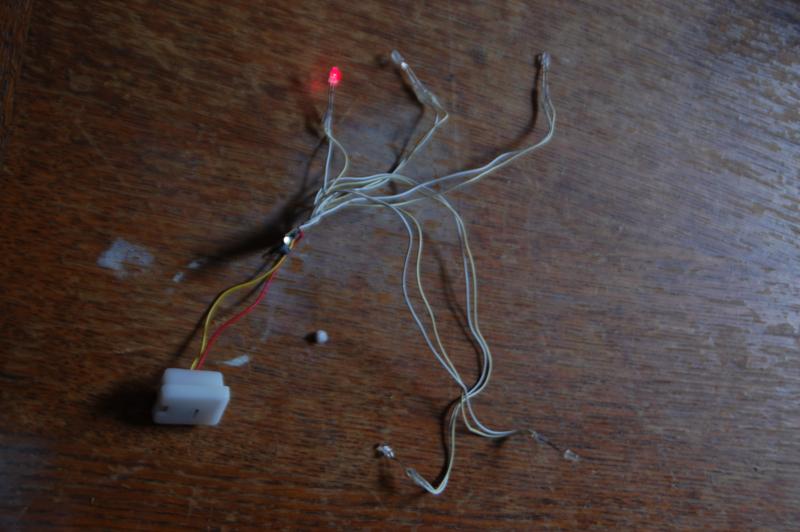

Voorzichtig het stiksel lostornen, de batterijhouder en printplaat liggen los in de zoom. De LEDjes zijn van binnen door de zoom gedrukt, en van buiten vastgeplakt in de sterretje. Die knip je dus uit de muts. Geen draadjes doorknippen! Hoe ik dat weet?
Ach, de soldeerbout fikst het wel weer
rechtsboven: de print
linksboven: de batterijhouder met 2 knoopcellen
verder: een handvol sterren met daarin LEDjes geplakt.

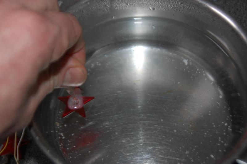

Hoe krijg ik zo'n LEDje los van zo'n sterretje?
Het sterretje plus LEDje even in heet water dompelen.
De lijm wordt zacht. Trek het LEDje uit het sterretje en verwijder de laatste restjes muts.
Het hele klokhuis

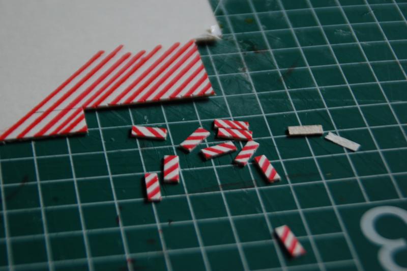

Nu nog schrikhekken maken uit een stukje karton, met een viltstift. Of op de computer. Dat laatste is natuurlijk veel strakker, maar daar had ik nu even geen geduld voor.
De aansluitingen van de LEDjes rechtbuigen, gaatje boren in je bodemplaat, LEDjes van onder naar boven erdoor wurmen, schrikhekken op de aansluitingen van de LEDjes plakken et voilà:
Een wegafzetting in 20 minuten, voor de lieve somma van €1,50
