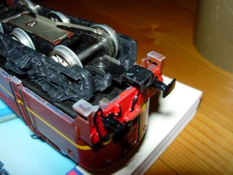

Ik heb een Märklin loc uit het begin van de jaren 90 (3072). Deze heeft een oude koppeling (geen NEM schacht). Ik overweeg om de loc van analoog naar digitaal om te bouwen, maar alleen als ik de koppeling kan omzetten naar een kortkoppeling. Märklin heeft maar een beperkt aantal kortkoppelingen in het assortiment, dus zal ik ergens een NEM schacht moeten kopen, die past op deze loc. Weet iemand waar ik dit kan kopen, of hoe ik dit (anders) moet oplossen? De lokale winkels kunnen mij daar niet echt verder in helpen (incl. de net geopende Märklin store !?).
Mijn hoop is eigenlijk dat ik hetzelfde truukje ook kan gaan toepassen op mijn locs met trekhaak (M 3526 en M 3067). Probleem lijkt mij dat iedere loc zijn eigen specifieke oplossing moet hebben (afstand bevestiging --> koppeling; type bevestiging aan loc; enz.). Klopt het beeld dat ik heb?
Groeten, Jaap

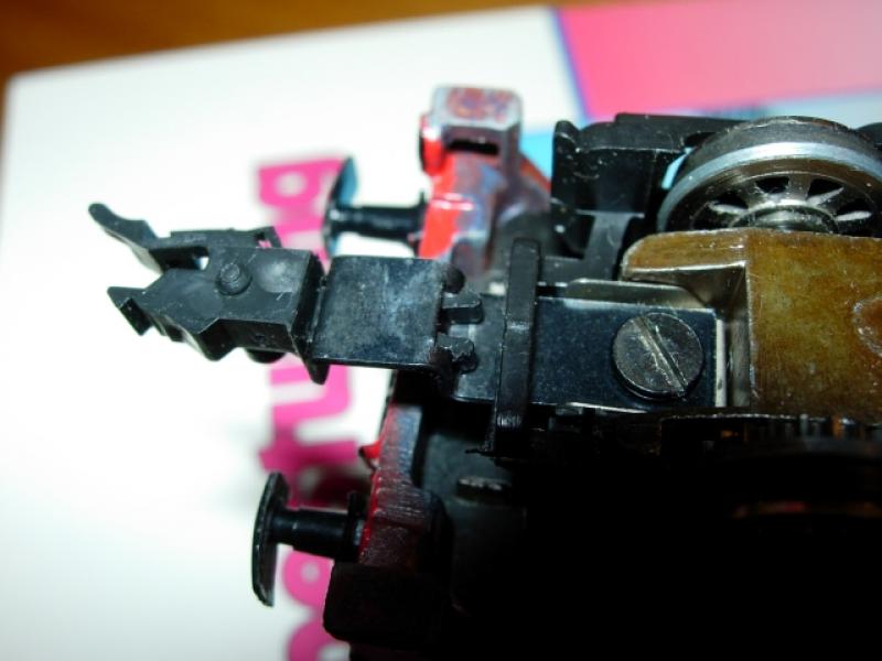

Ik heb het e.e.a. besteld bij Keuterman. Is aangekomen en inmiddels deels ingebouwd. Daar ben ik dik tevreden over. Tot mijn verrassing bleek ik wel wat metaal te moeten wegvijlen, zowel voor de M 3072 als M 3562.
In overeenstemming met de exploded view bleek Keuterman helaas niks te hebben voor de M 3067. Hij adviseerde schacht 404020 of anders 302660. Zelf vond ik de niet meer leverbare 701630 als alternatief (stond vermeld naast de exploded view).
Schacht 404020 is die van de M 3562 en die past niet. Nu probeer ik plaatjes van de 302660 en 701630 te vinden en dat lukt me niet. De marklin site toont wel het artikelnummer, maar geen plaatje. Met google schiet het ook niet op.
Overigens is de koppeling van de M 3067 precies dezelfde als van de NS 1200 (M 3055) en die wil ik ook kortkoppelingen geven.
Heeft iemand misschien een plaatje of tekening, of anders een betere suggestie?
Alvast bedankt!
Groeten, Jaap

Mijn 1200 heeft een eenvoudige metalen nem-schacht, afkomstig van Märklin zelf.
Met koppeling ziet dat er zo uit.
Daar moet nog wel aan zijn te komen. Indien niet via Keuterman, dan toch wel in een of andere rommeldoos op een beurs.

Zelf heb ik ook nog een "oude" V200 staan (3021):
Op basis van eerdere adviezen een mailtje naar Keuterman gestuurd en...
Er is helaas geen kortkoppeling beschikbaar voor die model.

Met elektronica durf ik zelf nog wel allerlei zaken aan te pakken, maar het boren in metaal of het verwijderen van "vaste" onderdelen is wel heel definitief. Iemand ervaring met het ombouwen naar kortkoppelingen of een fotoserie met een stappenplan?
Alvast dank,
Paul
