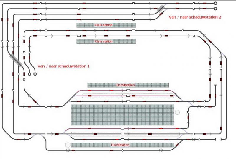

Hallo medespoorders,
Wij zitten met de volgende vraag:
Welke seinen zijn er nodig en waar moeten die komen te staan op onderstaand baanplan. We gebruiken de seinen van Viessmann. (dus duitse lichtseinen)
Hebben we inrij/uitrij seinen nodig.
Van blokseinen weten we dat we die nodig hebben maar nog niet waar we ze moeten plaatsen.
Links en rechts van het hoofdstation loopt het spoor door een tunnel (station ligt verdiept), aan de linkerkant begint de tunnel net na de aansluitwissels en eindigt waar het perron begint. Aan de rechterkant begint de tunnel waar het perron ophoudt en eindigt zodra het spoor de bocht om is.
De 2 buitenste sporen die bovenaan lopen is een HSL lijn die uiteindelijk via een viaduct aansluit vlak voor het station.
Het perronspoor helemaal onderaan is nog in aanbouw dus daar rijdt nog geen regulier verkeer, ditzelfde geldt voor het onderste (onderbroken) spoor in de rechter tunnel en het 3e spoor wat uit de tunnel komt.
Het spoor wat in de tekening een rare kronkel maakt ter hoogte van het middelste perron loopt dood in de tunnel en is een keerspoor waarlangs bijvoorbeeld sprinters die onderaan binnenkomen weer keren richting de bovenste sporen.
Het kleine station bedient alleen de sporen welke tussen de perrons getekend zijn. De sporen die erboven getekend zijn liggen verhoogd.
Alvast bedankt voor jullie input.
De tekening komt overigens uit i-Train.
Michael en Chris

Staat dit verhaal ook op het iTrain-forum? Dan teken ik er even de seinen erin.
Märklin K-rails met boogstralen > 500 mm; NS-lichtseinen met cijferbak: 4, 6 en 8 in één bak; iTrain; Intellibox I; OC32;

Hallo Martin,
Nee, dit verhaal staat (nog) niet op het i-Train forum.
Intussen geplaatst onder dezelfde titel als hier..
Michael
