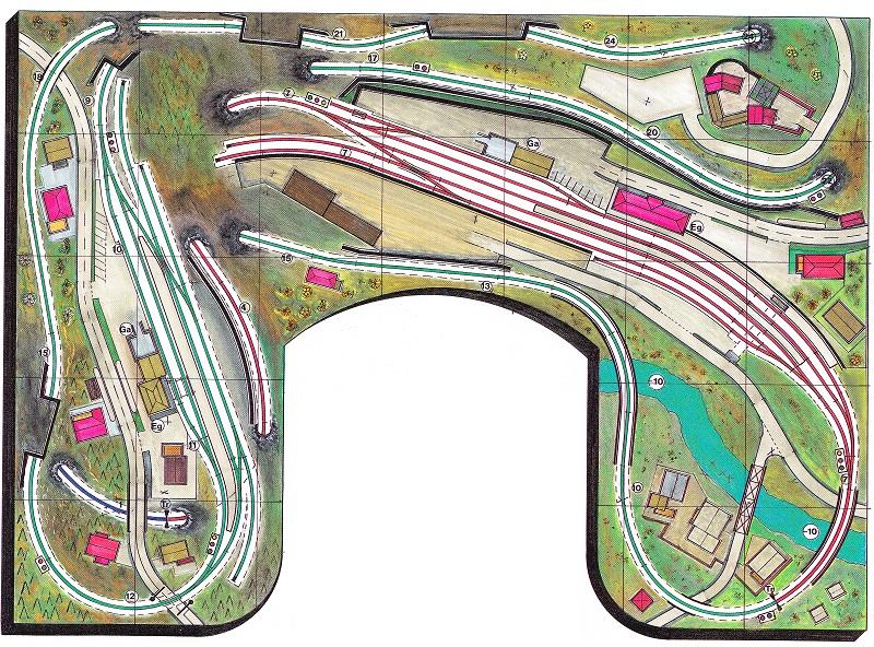

Kan ik een baanplan gemaakt in schaal H0m omrekenen naar schaal Z door middel van factor 2,528? Dit is dezelfde factor voor het omrekenen van H0 naar Z (220:87=2,528). Bij schaal H0m is de spoorbreedte echter gelijk aan die van schaal TT, vandaar mijn vraag. Of moet ik nu van TT terug rekenen naar Z; 220:120= 1,83.
In een uitgave van "Eisenbahn Journal; Anlagenplanung fur Fortgeschrittene" staat een leuk baanplan gemaakt in schaal H0m.
Deze wil ik graag omzetten naar schaal Z om te kijken of dat het past in mijn beschikbare ruimte.
Het plan is genaamd "Zwischen Landquart und Davos". Het kan als basis dienen voor mijn verdere plannen, maar 1-op-1 overnemen is ook een optie. Het plan spreekt mij zeer aan qua thema en rijdmogelijkheden.

Het feit dat het smalspoor is, verandert niets aan de schaal. Ook H0m is 1:87. Alles inderdaad delen door 2,5, ofwel schalen naar 40% van het origineel.

Maar let op dat de boogstralen wel beschikbaar zijn

OK, dus gewoon door 2,5 delen. Met de boogstralen moet het ook wel goed komen, flexrails is voorhanden.

Je kunt je wel afvragen of een smalspoorplan zomaar geschikt is als normaalspoorplan. Ik ken het plan natuurlijk niet, maar in de regel wordt smalspoor gekenmerkt door krappere bogen en grote wisselhoeken. Waarom zou je dat naar z normaalspoor willen vertalen? Een aardigheid van zo'n kleine schaal is nou net dat je niet al te krap hoeft te kijken.

Het plan heeft ruime boogstralen en is daarom volgens mij wel geschikt om over te zetten naar schaal-Z.
Zie baanplan hieronder:
Het raster is bij H0m verdeeld in 50x50cm, dat zou dus betekenen in schaal Z ongeveer 20x20cm, of zie ik iets over het hoofd hier?
