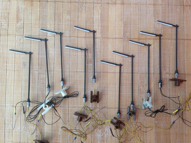

« Reactie #7 Gepost op: 08 October 2013, 19:13:55 »
Hoi Bas!
Ben ook begonnen met eerste verlichting aan te schaffen. In mijn geval voor een perron. De keuze is gevallen op Viesmann TT (artnr 6990 volgens mij). Ik rijd Nederlands H0 dus heb ik de lantaarns zwart gemaakt en zoals je weet van de dames...... dat slankt ook af hahaha!
Voor één van de andere stations ga ik waarschijnlijk kiezen voor N-schaal, ook Viessmann artnr 6498.
Je krijgt hierbij een foto als primeur van mijn eerste station lantaarns. Ik ga ze binnenkort plaatsen, dan volgen meer foto's uiteraard.
Olafs groeten uit 'Den Zoedel'!
