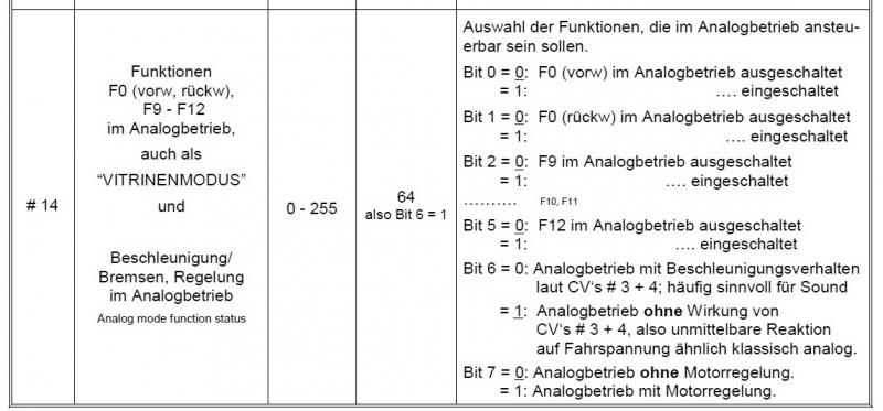

De volgende vraag gaat over de Roco Plan V digitaal met sound uitgevoerd in de groene kleurstelling. Digitaal rijdt de Plan V goed, ook alle geluidsfuncties werken naar behoren. Echter wanneer de Plan V op de analoge baan rijdt wisselen de front en sluit seinen niet. De ene kant op branden aan beide zijde de rode lampen en de andere kant op de gele lampen. Verder rijdt de Plan V analoog goed en een aantal digitale functies werken waaronder de binnenverlichting. Wie kan mij verder helpen.

Uit de Zimo gebruiksaanwijzing:
CV14 instellen, zie plaatje:
Ik denk dat als je bit 0 en 1 aan zet dat het werkt. Heb het overigens nog nooit geprobeerd dus misschien zit ik wel helemaal mis.

Hallo Ben,
CV 14 heb ik de waarde 131 gegeven ( 01+02+128 ), dit staat in de handleiding die bij de decoder zat.

Hallo Wilfred,
Dit is een algemeen probleem bij de Roco's plan V. De beide decoders die erin zitten, dat wilen zeggen de motordecoder in de motorbak en de functiedecoder werken in de analoge setting niet goed met elkaar samen, waardoor de vreemde seinvoering ontstaat. Ik heb er al van alles aan proberen te programmeren, echter zonder resultaat. De enige remedie, die ik tot nu toe gevonden heb is de decoders te vervangen door de analoge stekers als je analoog gaat rijden. Mogelijk helpen andere decoders ook, maar dan moet je je geluiden weer op de een of andere manier zien over te zetten.
