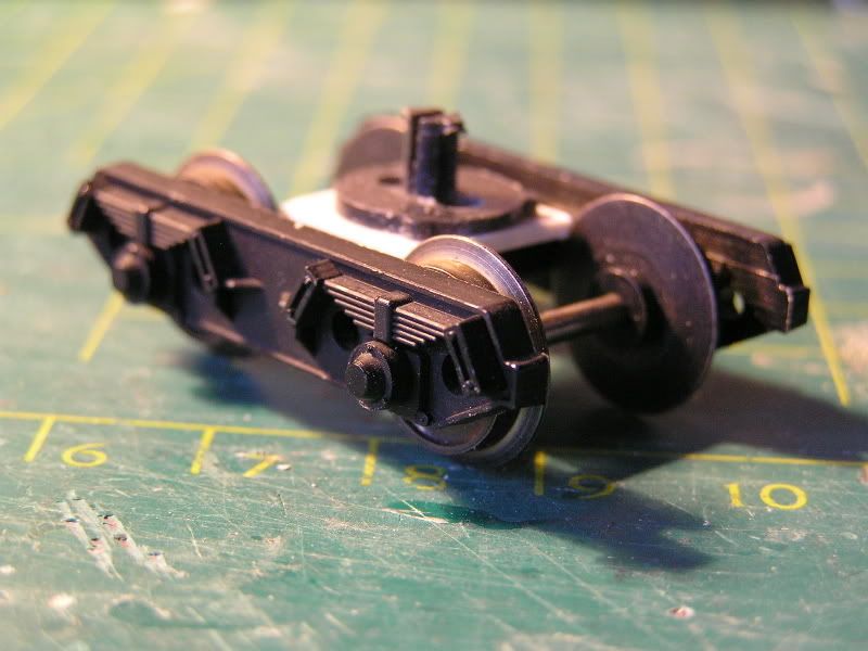

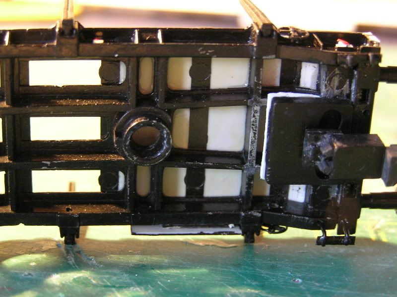

Fotoows:
De onderkant. Het gat voor de bevestiging van het draaistel is niet aangepast.
Het draaistel wat dus wel is aangepast:
Duidelijk zo? De draaistellen bungelen wel en beetje, omdat het gespleten pootje van het Hondekopdraaistel iets langer is dan die van de originele draaistellen.

Roger!
Helemaal duidelijk zo. Dank voor de info en foto's. Binnenkort ga ik er weer mee aan de slag.
