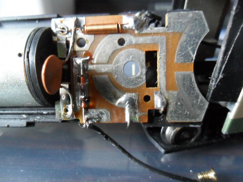

Halllo
Ik wil graag mijn roco tram digitaliseren.
nu heb ik rondgeneusd in de encyclopedie.
Als ik alles op dit printje loshaal en de decoder volgens de handleiding hier aan soldeer moet het goed gaan.
toch?
Groet Martijn

Bij mij is de print verdwenen en is de decoder onder het achterste (of middelste) rijtuig geplaatst.
geen enkel probleem met deze plek.
de bedrading van de decoder naar de motor is rechtstreeks op de motoraansluitingen gesoldeerd.
Wel in de gaten houden als deze print weg is dan is ook de stroomafname van het middendraaistel aan modificatie onderhevig zoals dat heet, ;-)
Succes

Hoi Martijn,
Ik heb meerdere Roco trams van de eerste generatie omgebouwd en het makkelijkst is de printplaat verwijderen en de decoder rechtstreeks aansluiten zoals Henk ook aangeeft. Maar je kan ook kiezen om de printplaat behouden, maar dan moet je alles even nalopen of er nergens contact is en de spoeltjes en andere zaken verwijderen. De decoder kan je het beste onder het dak in de B bak plaatsen. Dan heb je ook geen kans op kortsluiting door het frame. Controleer of de kardanhouder nog goed vast zit en niet gescheurd is, want daar hebben de 1e en 2e versie van de Roco tram veel last van.
Succes!!
Mark
P.S: Roco trams lopen heel mooi op Lokpilot Basic decoders en dat scheelt aardig in de portemonnee

Het is gelukt.
er zit nu een digitrax DN135D in.
is nog iets goedkoper dan een locpilot basic
Heb alles van de printplaat gehaald en daar de decoder aan gesoldeerd.
Groet Martijn
