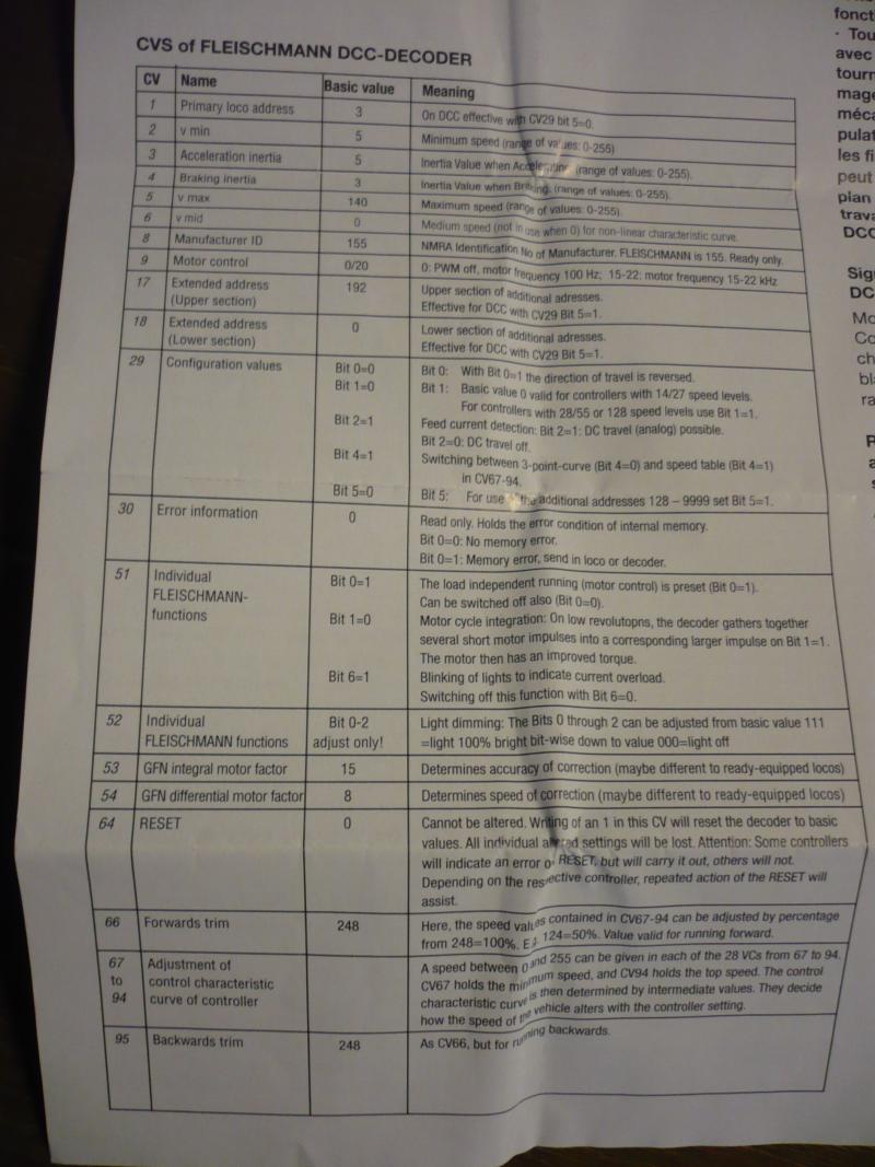

Ik zit met een klein probleempje.
Ik heb een BR 38 van Fleischmann, die met een Fleischmann 69 6876 DCC Decoder is uitgerust. Loc heeft een nieuw type motor (worm). Dus níet de rondmotor.
Absoluut niet mijn favoriet, maar er was eigenlijk geen plek, voor een andere decoder.
De loc rijdt. Maar, mooi is anders.
Vooral bij het 'uitlopen'. Het laatste stukje 'rijden' gaat dan ineens abrupt over in een stop.
Ik heb de minimale snelheid (CV2) al op 1 staan. De lastregeling staat aan. En toch stop hij nog heel abrupt.
De bijgeleverde handleiding is heel summier. Zelfs CV 5 en 6 staan er niet in. Die heb ik overigens al aan weten te passen, omdat er op internet een lijstje te vinden was, met algemene CV's van Fleischmann Decoders.
Ik zou dus graag willen weten, of dit aan te passen is, zodat m'n loc mooi rustig kan stoppen. Is er ook een mogelijkheid, om de sterkte van de lastregeling aan te passen?

Hallo Ronald,
Tja...Fleischmann decoders
Heb er nog wel een paar maar of ze het nog doen
Terug naar jou probleem, De loc waar je het over hebt moet dan de Baureihe 38 met wannentender zijn, hier zit inderdaad een Buhler? motor in. Als ik het goed heb, heeft deze geen vliegwiel.
De Fleischmann decoder heeft een paar extra cv's voor de motorsturing. Je had op internet al wat gevonden maar voor de zekerheid heb ik het lijstje even op de foto gezet.
Komt wat goedkoop over, heb geen scanner hier.
Je zou even cv9 kunnen veranderen, PWM stuurfrequentie. Cv 53, 54 regelen de correctie en de snelheid waarmee dit gebeurt.
Nou weet ik niet meer of je alles met de Maus moet doen, of dat je een volbloed centrale hebt. Eerst even uitlezen is in dit geval wel makkelijk
Nog iets, met F1 kun je de remvertraging uitzetten, met F2 zet je de rangeergang aan.
Ja, een ESU is leuker, maar past er nevernooit in natuurlijk
Hoop dat ik je hiermee geholpen heb
Groet, Roelof

Dag Roelof,
Bedankt voor de tip(s).
Ik kan uitlezen (LokProgrammer), dus ik ga zeker even de waardes checken...
Ben benieuwd, of het verbeteren zal!
