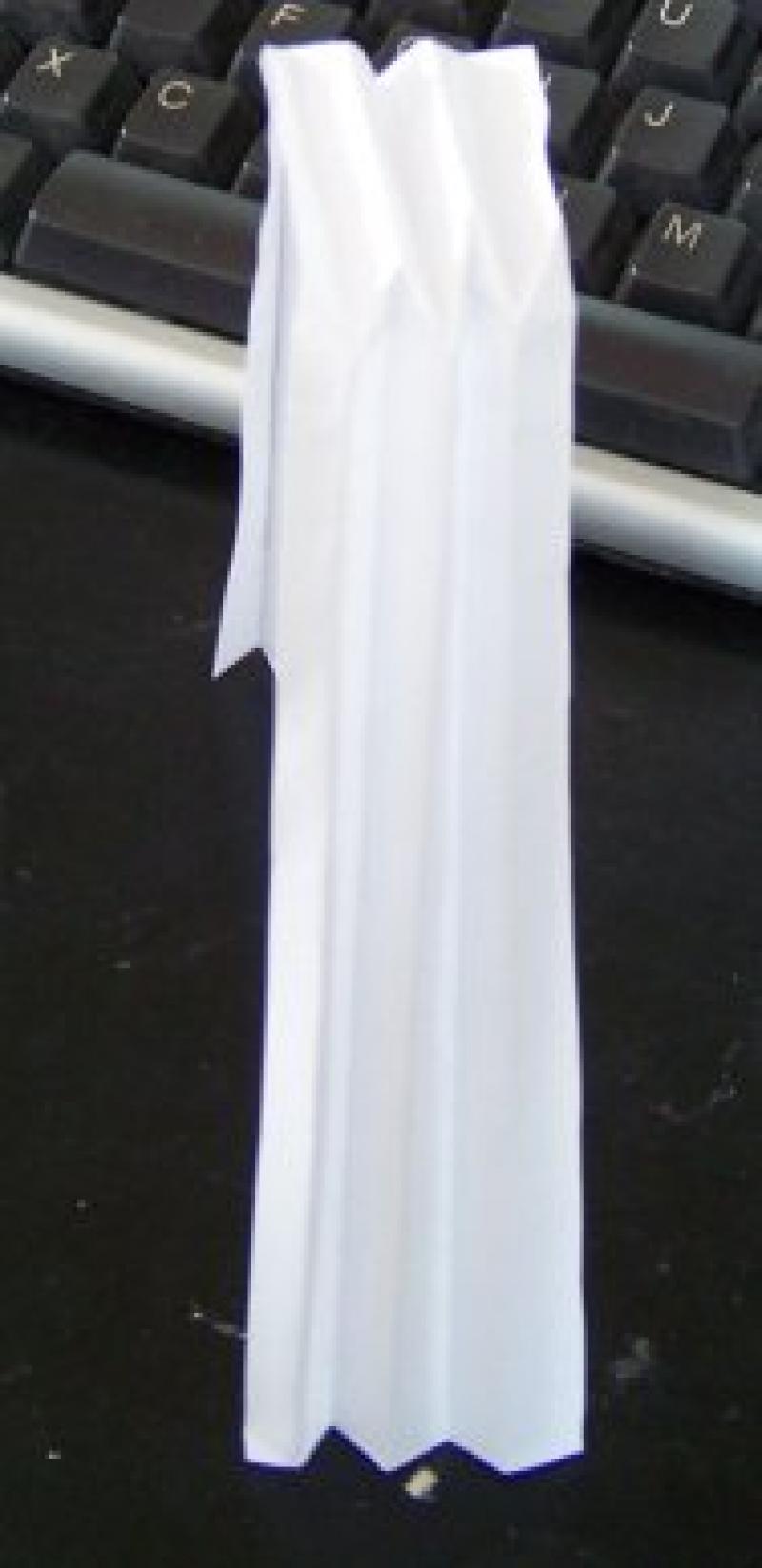

In ieder geval is het gelukt een proeffrutseltje te maken volgens het model van modelspotter:
Niet op scdhaal en niet netjes, maar het principe werkt (en daar ging het mij om).
Het middelste deel is de bovenkant, en daar worden alle lijnen precies omgekeerd ten opzichte van de twee zijkanten gevouwen. De tekening laat alle stukken zien waarbij de vouw naar boven staat. In het verlengde van de getekende lijnen komen ook vouwen, maar die staan naar binnen.
Hopelijk is het duidelijk zo. Bedankt voor de tip!
