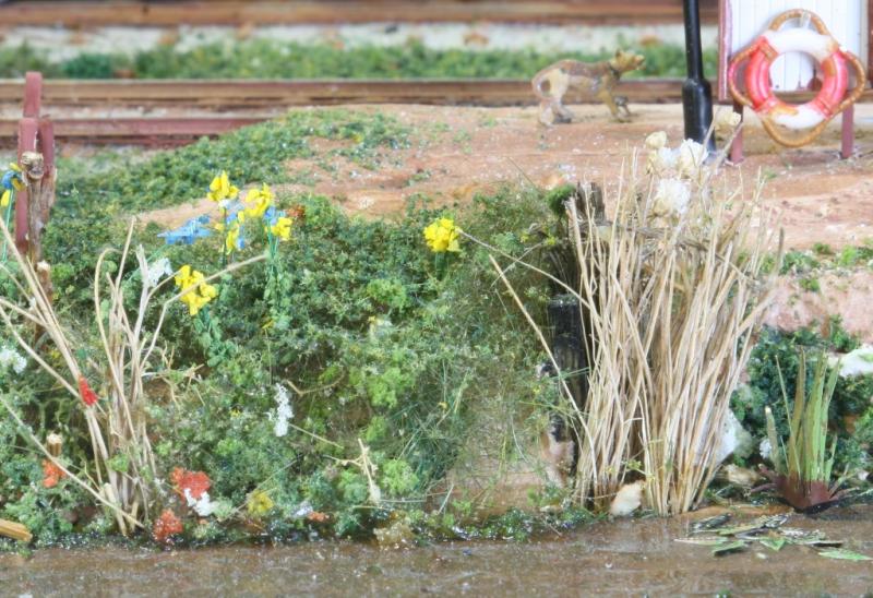

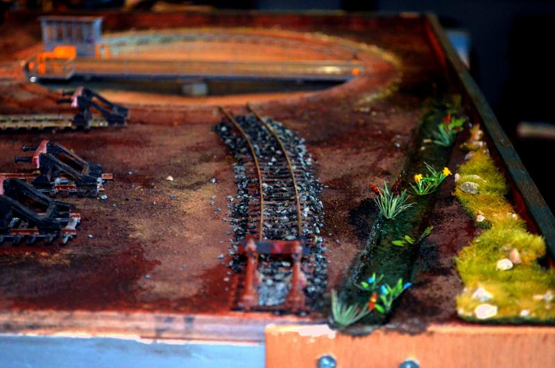

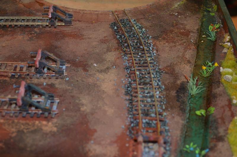

Nee daar heb ik geen ervaring mee. Hier een paar voorbeelden van papier, messing en eigenbouw
Links en in het midden zijn Messing producten. Achter de heer met hoed staan enkele veel kleurige eigen producten
In het midden zijn eigen producten. Rechts staan aan en in het water messing planten
Messing

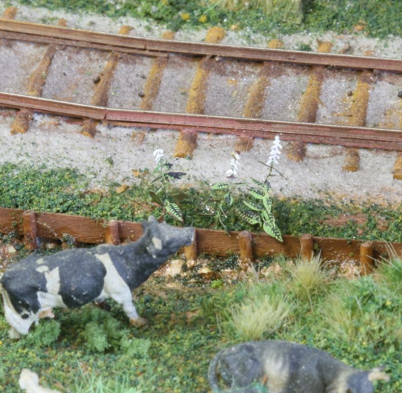

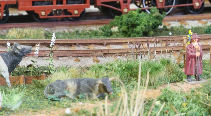

Deze planten zijn van papier. Zij komen uit de proefserie van Bush? die je toen gratis kon bestellen.

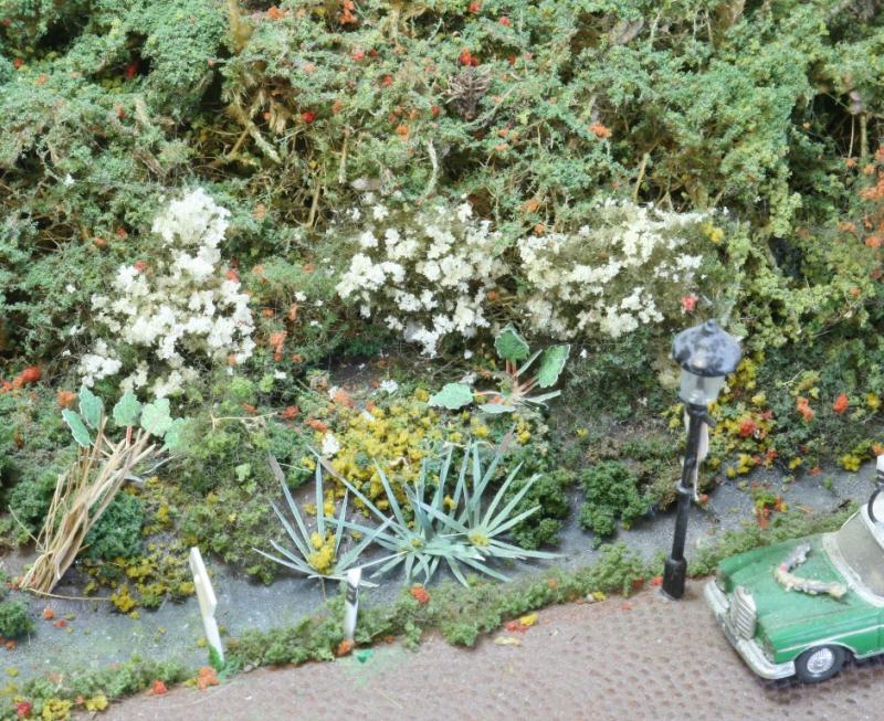

Hallo Sobat Kras
Ik ben erg onder de indruk van jouw vegetatie gemaakt van messing en papier etc.
Zou je niet een topic willen maken waarin je uitlegt en laat zien hoe je dit soort
zaken maakt van messing etc.
