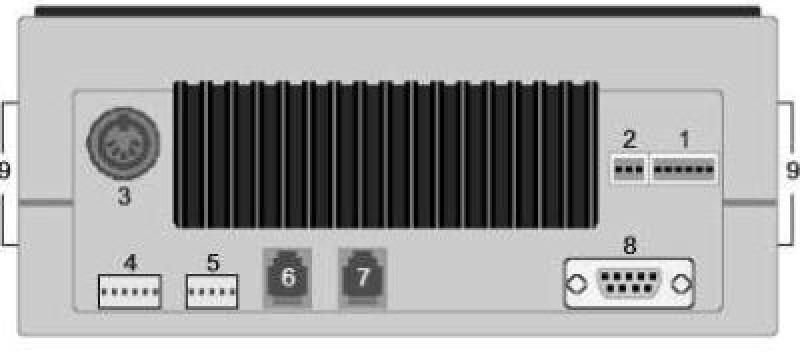

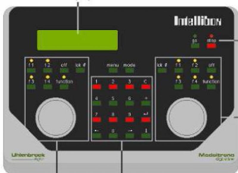

Dan heb ik het kennelijk mis. Ik heb dit model:
Met deze achterkant:
Groet Freek
Roco-Roger
Berichten: 113
modeltreinen is de mooiste hobby
Re: IB Basic/Rocrail/DR4018
11 September 2015, 22:21:27 »
die heb ik ook, is niet de basic hoor.
voor zover mij bekend is heb je de ,Intellibox Basic, de Intelliebox (die wat je nu hebt) en nog de Intellibox IR.

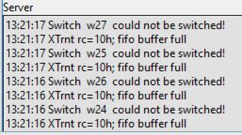

Ik heb alleen nog een probleem bij het omzetten van meerdere wissels tegelijk in bijv. een rijweg. Dan krijg ik deze melding:
Ik heb begrepen dat dat aan mijn usb/seriële adapter ligt; iets met een hardware-handshake. Maar daarbij is helaas niet aangegeven wat dan wel een goede usb/seriële adapter is............
Groet Freek
