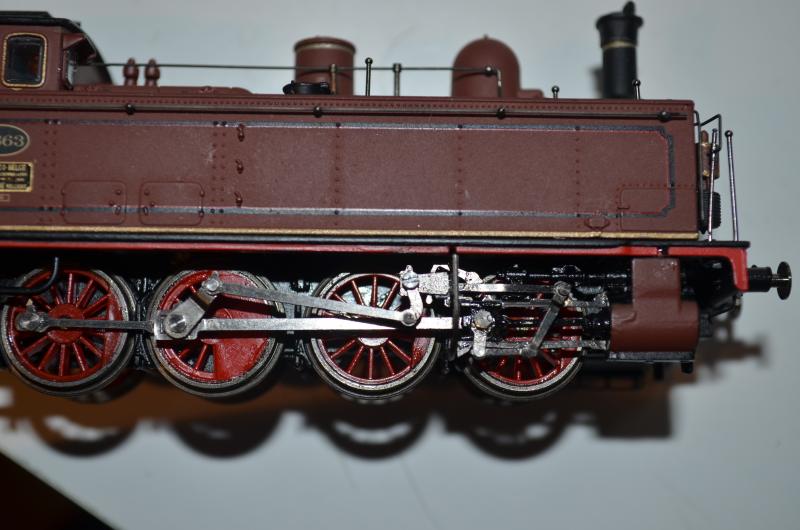

Ik probeerde met onderstaande lok (Belgische Type 53 serie) een proefritje te maken hoe groot was mijn verbazing dat hij met z'n voorwielen
huppelde over de baan de rest reed wel, begreep er niets van.
Bij nadere inspectie bleek dat om één of onduidelijke reden was één van de aandrijfstangen aan de rechter kant van deze lok verbogen.
Het ging om de stang die in het midden vastzit en vervolgens 2cm verder weer vast zit aan de bovenste drijfstang.
Vergeef me als ik verkeerde termen gebruik voor de drijfstangen.
Deze stang was zo verbogen dat de stang boven de verbinding zat waar hij aan vast moest zitten ipv er onder waar hij hoorde.
Beetje moeilijk uit te leggen, toen ik dit probeerde terug te buigen schoot de verbinding aan de bovenste drijfstang los en schoot de klinknagel die daar door 3 aandrijfstangen heen gaat los.

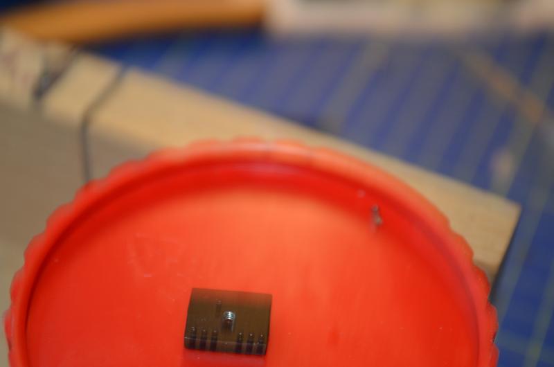

na ongeveer 1 uur zoeken op de grond vond ik zowaar de klinknagel weer terug (zie het rode ronde bakje links boven)
Met geen mogelijkheid kreeg ik de klinknagel door de 3 gaatjes heen van de diverse drijfstangen.
Na een paar uur klooien heb ik de draad maar weer de volgende dag opgepakt wat een gepriegel is dat.
I.p.v. klinknagel dacht ik er een stukje koperdraad door heen te buigen lukte me ook niet
Gelukkig had ik ooit eens boutjes en moertjes gekocht met een draad van M1
Gelukkig met heel veel geduld kreeg ik het boutje door de 3 gaatjes, moertje kreeg ik er niet meer op maar de lok rijd weer prima.
Zie de bijgaande foto waar je in het midden het kopje van het boutje ziet zitten.

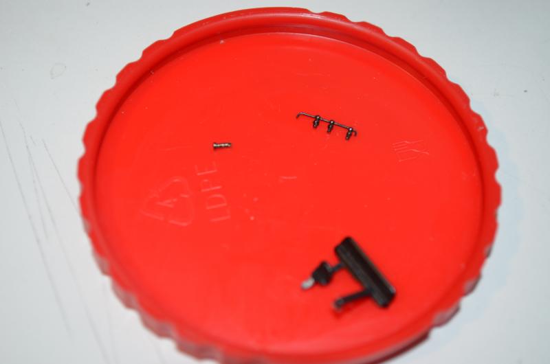

en bij het geklungel schoot er ergens een heel klein stukje railling los met bijbehorende 3 railling houders.
(zie ook de foto met rode bakje rechts boven)
Maar ik kan nergens op de lok 3 kleine gaatjes vinden waar deze railling thuis hoort, weet iemand die ook deze lok heeft dit misschien ?

Ik heb de lok niet, maar als ik zo kijk zijn het de afsluiters onder de cylinder. Kijk maar eens aan de andere kant.

Ik heb iets dergelijks ook wel eens aan de hand gehad. Daarbij ging het echter om boutjes door de drijfstangen die afbraken. Het uitboren van het stompje lukte niet. Ik heb het toen heel voorzichting met superlijm gelijmd en dat ging prima. Normaalgesproken zou ik in jou geval ook de klinknagel door een boutje vervangen, want een uitgelopen klinknagel krijg je er eigenlijk nooit meer mooi in. Ik zou wel het boutje aan de achterkant van de laatste drijfstang waar hij doorheen gaat borgen met een miniscuul drupje secondenlijm. Dan loopt hij niet los.
Als je goede spullen hebt, kun je er ook een nieuwe klinknagel in zetten. Bij het klinken moet je er dan wel wat stukjes papier tussen leggen, zodat de nieuwe klinknagel wat speling krijgt en het drijfwerk netjes soepel blijft lopen. Als je de drijfstangen plat opelkaar legt en vastklinkt, zit het waarschijnlijk ook muurvast.
Uit je foto blijkt dat je het netjes hebt gerepareerd, dus ik zou het zo laten.

Hallo Tjalling
Je hebt helemaal gelijk had dat niet goed bekeken.
heb de 3 gaatjes gevonden onder de cilinder en inderdaad je ziet op de foto
in de schaduuw aan de andere kant dat beugeltje zitten.
Nogmaals bedankt.
