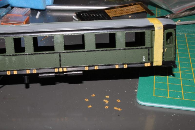

Jammer dat de Bec de stroomlijnbeplating heeft, beperkt de inzet. Van de Bd 7507 (1:1) heb ik het er hoogstpersoonlijk afgehaald. En er stond echt B 8509 onder

Pfff, da's een hoop werk. Is daar een (ombouw)verslag van?
Bovendien, de 8-ramers met middendoorloop zijn slecht te krijgen. Ik heb er maar 1, met het Florijn-prijsje er nog op...
Groet, Erik.

Een vriend van me heeft die steuntjes uit messing geëtst. Het afzagen van de stelbalkbeplating is opzich nog wel te doen (ik heb het dacht ik bij de Aec beschreven in de Railhobby). In principe hoef je alleen dan het onderstel te spuiten dus het valt nog mee. Dat deze 'helemaal uit elkaar ligt' komt omdat deze crème-groen wordt, als deel van een zesrijtuigstel.
Ik heb ooit (jaaaaaaaaaaaaren terug bij Reijne nog) een aantal losse kappen (met interieur) van de groene Bec gekocht, waren toen 8 euro (of gulden zelfs nog, dat weet ik niet meer). Dus ik kan twee interieurs verzagen om er 1 van te maken (zoals Roco voor de blauwe B 5204 ook gedaan heeft)....
groet
Peter (die nu weer verder gaat met opplakken van de steuntjes...)
