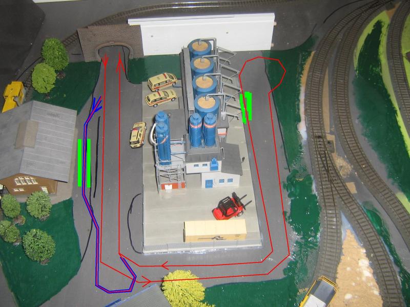

beste mede spoorders,
ik wil op mijn industrie een vrachtwagen van faller car laten rijden.
deze
http://www.faller.de/artDetailBig.php?lang=dt&Titel=car
system Start-Set&ArtNr=161512&Bild=../bildArchivPop/F160000/F161512_pop.jpg
op deze link kun je zien hoe ik de vrachtwagen wil laten rijden.
Link:
https://images.beneluxspoor.net/bnls/IMG_46821.jpg
nu is de bedoeling, dat de vrachtwagen bij het eerste rondje dat hij maakt
via de rode lijn rijd.
en dan weer terug de berg in.
en de 2 de ronde via de rood blauwe rijd en dan weer terug.
is dat mogelijk,
en is het dan ook mogelijk om hem dan om de groene plekken te laten stoppen?
alvast bedankt
m.v.g mark

Nee, je hebt te weinig ruimte.
De wagen die je op het oog hebt krijg je nooit zo gekeerd.
Je kunt proberen de wagen rond de fabriek te laten rijden.
Het stoppen op verschillende plekken kan met de bijgeleverde electro-magneet.
Je kunt mi het beste eerst wat proberen met een plank en plakband: Plak de rijdraad met het plakbond (van die brede) op de plank en laat de auto rijden. Je kunt dan een goed gevoel krijgen wat wel en niet gaat.
