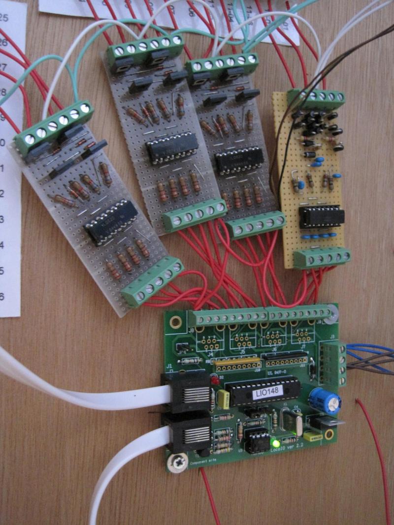

Goedemiddag,
Welke merken (en types) wisseldecoders zijn er die via de loconet aan te sturen zijn?
Ik heb al zitten zoeken via de zoekfunctie maar verder als de uh 63410 kom ik niet.
Theo
Laatst bewerkt op: 23 June 2013, 14:58:13 door funtrucker. Reden: ? ipv .
**Jelle**
Berichten: 331
Re:Wisseldecoders via loconet aansturen
23 June 2013, 15:23:00 »
LocoIO samen met de bijbehorende driver module.
Zie
http://users.telenet.be/deloof/
Is wel zelfbouw, maar heel goed te doen.
De driver modules kun je ook op strokenprinten maken (er kunnen er 6 uit 1 standaard 100x160 print).
Dit is dan het resultaat (de linkse 3 strokenprinten zijn wissel-driver modules, de rechtse is een detectie module).
Jelle.

Hoi Theo,
Ik gebruik ook de modules van Hans de Loof om Tortoise motoren aan te sturen.
Je kunt dit opdelen per kwart van 1 LocoIO-print.
Bert
