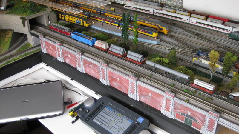

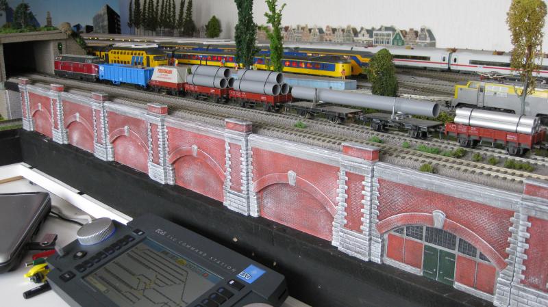

Dit is het resultaat van de serieproductie. Een en ander is best goed gelukt, en dat allemaal omdat ik de methode hoe dit te maken heb gevonden in dit forum. Dus dank aan diegenen, vooral ReesCees, die de moeite hebben genomen hun werkwijze te posten.

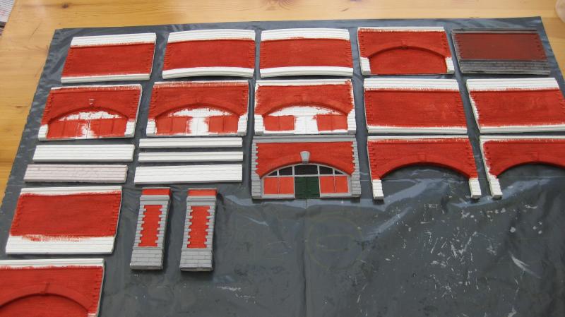

Als eerste het verven met baksteen rood. Een mengsel van rood, oranje en een beetje bruine Acrylverf van de Action.

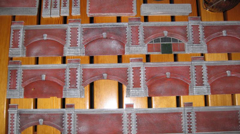

Vervolgens de stenen grijs verven. Dan onverdunde zwarte verf met stippen aanbrengen en dit met een natte kwast uitsmeren. Als laatste dry brushen met wit.
En zo ziet het er dan uiteindelijk uit.

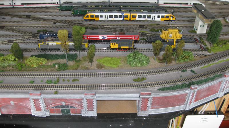

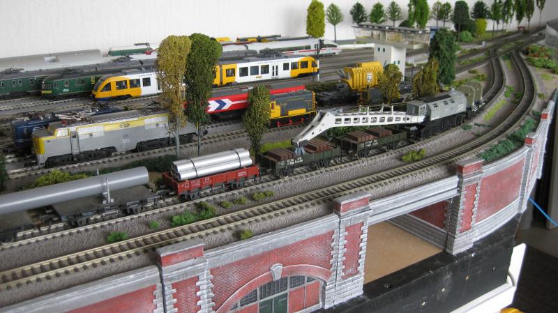

Zelfs gebogen muren is mogelijk. Was een tip van Spörle. Als de gips in de mal is gegoten wacht je tot het stevig begint te worden. Je legt nu afhankelijk van of de muur bol of hol moet worden aan beide zijden, of in het midden een latje onder de mal. De dikte van het latje moet je vooraf bepalen. De mal is zo soepel dat deze makkelijk meevormd.
Deze arcade muur past wel niet helemaal in het tijdsbeeld van mijn baan maar ik vond dit de mooiste oplossing.
