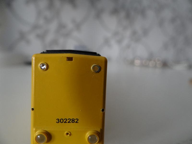

Hallo allen,
ik ben m'n oude projectjes weer aan het op pakken en ben nu aangekomen bij de Anneke van Strukton.
Deze heb ik velen jaren terug 'voorzien' van een derde frontsein en jong als ik toen was, ging dat niet zo netjes.
Nu wilde ik dit gat dicht plamuren en opnieuw opboren, eigenlijk zonder te hoeven bijschilderen, afgezien misschien het voorste randje.
Na het boren wil ik er een lensje in doen, van een later Roco 2200 model.
Ik had van GM&S een soort 2K putty meegenomen.
Het dichtplamuren daarmee ging prima, maar met het open boren kwam alles er weer uit.
Heb ik iets verkeerd gedaan of heeft iemand misschien een ander idee? Gewoon staalplamuur pakken of het gat aan de achterkant dichtplakken en volgieten met een lijm-achtig iets?

Beetje Revell Plasto?
André v H
Berichten: 28
Re:gaatje dicht plamuren
14 April 2013, 18:43:56 »
Ik gebruik alabastine auto plamuur.
Die revell plasto vind ik maar troep.
Groet André
Berichten: 6426
14 April 2013, 18:53:23 »
Stukje buis van Evergreen rot&pipe assortiment uithonen en erin lijmen met fallerlijm. Lenje er indruppelen met wat Kristal Klear werkt perfect.
Thowra
Berichten: 2578
14 April 2013, 18:56:05 »
Ik adviseer dan om 'Bison Kombi Metal' te gebruiken voor het opvullen van gaatjes. Ook het inboren gaat probleemloos na droging en uitharden van deze epoxy. Niet enkel alleen voor metaal is dit goedje bruikbaar. Top spul.

Goedemorgen,
Nou, een paar weken later heb ik eindelijk een bevredigend resultaat geboekt:
Uiteindelijk is het gelukt met de tip van Jeroen, de Bison Kombi Metal.
Echt perfect spul!
Ik heb nieuwe lensjes besteld voor de bovenste twee pitten voor, die zijn door het vele passen niet zo mooi meer.
Alleen moet ik het stukje grijs van het zichtbare plamuur nog iets aanstippen.
Weet iemand een geschikt kleurnummer van Anneke?
Gr. Marten
