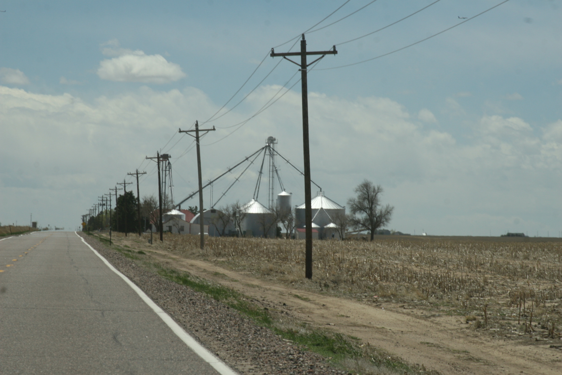

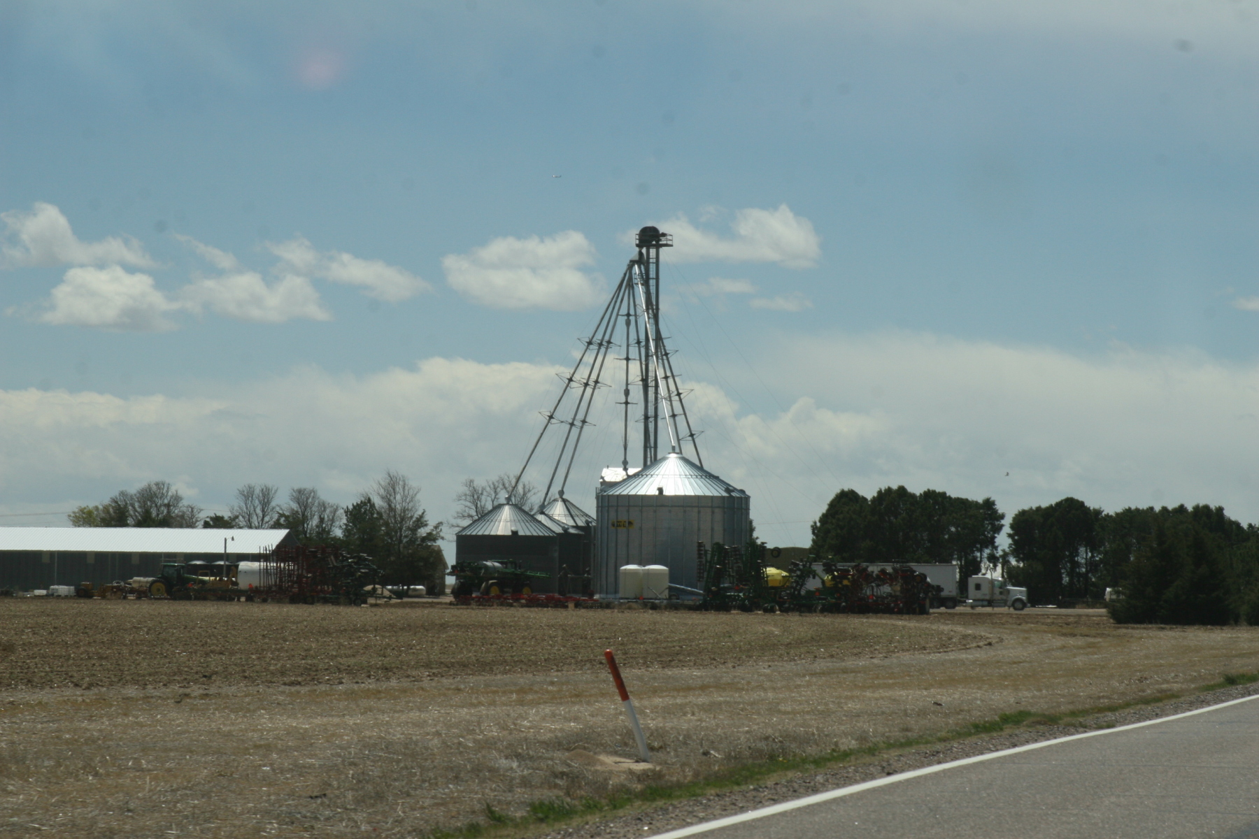

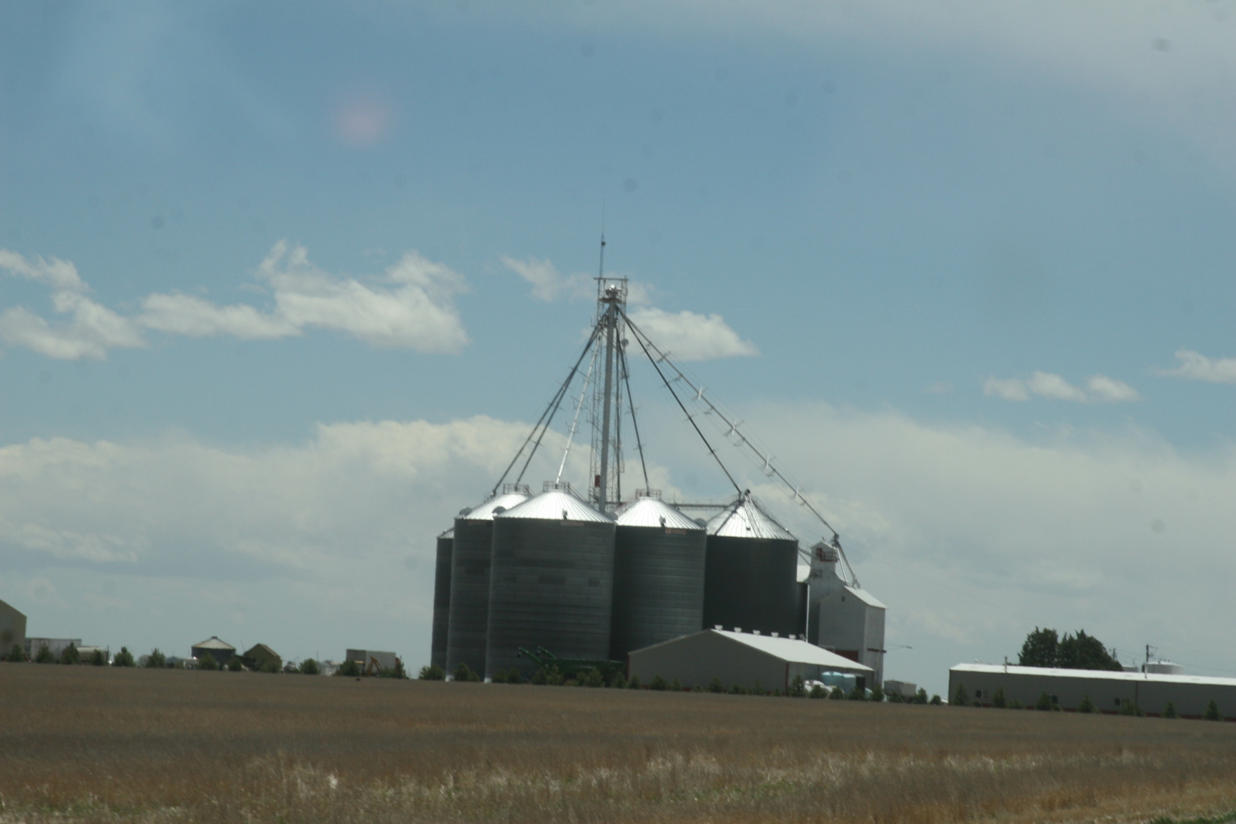

Kan iemand mij vertellen waarom de elevator zo enorm hoog eindigt, en waarom die valpijpen zo lang (moeten) zijn?
Ik begrijp zo'n constructie namelijk niet.....
M.vr.groet,
Aad
  • Berichten: 3343
Re: Wabash Central Railroad [H0]
« Reactie #23 Gepost op: 14 May 2024, 10:03:11 »
Misschien om te voorkomen dat er productresten en stof (explosiegevaar) achter blijven?
Whis
  • Berichten: 392
« Reactie #24 Gepost op: 14 May 2024, 11:04:54 »
De minimale hoek waaronder die valpijpen staan is afhankelijk van het product wat er doorheen moet, maar je zit al snel aan minimaal 40 tot 45 graden voor een betrouwbare doorstroom en inderdaad voorkomen van stof. Het gaat immers allemaal puur op zwaartekracht.
Naar m'n eigen elavator vertaald: de pijp met de laagste hoek is die naar de surge bin (45 graden), dus daarmee staat gelijk ook de hoogte van de elevator vast.
