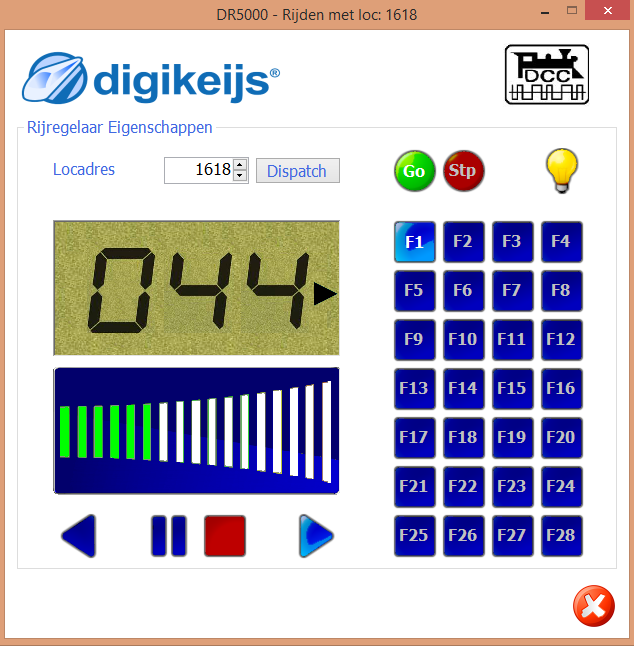

Wat. Een. Ellende.
Ik heb sinds juni een DR5000 en daarmee een klein testbaantje opgebouwd, inclusief een los stukje programmeerspoor van twee stukjes rechts, aangesloten op Prog Track. En jawel, daar is het welgeteld één keer mee gelukt om een loc mee te programmeren. Diezelfde loc heeft wat afremkuren, dus ik wilde de afremvraging aanpassen: wat een ellende. Niks en ook niks werkt. Hoe moeilijk zou dit kunnen zijn vraag je je af: twee stukjes spoor aansluiten op Prog Track en dan de bijgeleverde software gebruiken... Nik en ook niks werkt. Ook nog geprobeerd om CV4 te programmeren met iTrain (daar speciaal de versie voor gekocht om locs te kunnen programmeren), maar ook dat is kansloos.
Geprobeerd met WiFi, geprobeerd met USB. Geen idee waarom maar het lijkt alsof er niet met dat deel van de DR5000 gecommuniceerd kan worden.
Wat. Een. Ellende.
Is er een goedkope oplossing om een separaat programmeerspoor in elkaar te klussen? Zonder DR5000, zonder iTrain, zonder ellende? Maar gewoon iets dat werkt 'out of the box'?
Laatst bewerkt op: 13 October 2019, 13:52:45 door mgrim
Berichten: 7124
Re: DR5000 programmeren loc werkt niet
13 October 2019, 14:11:11 »
Het. Is. Me.Wat.
Kun je wel een treintje laten rijden via de rijregelaar van de DR5000?
Berichten: 8150
13 October 2019, 14:59:48 »
Hallo onbekende
Nou. Het. Is. Me. Wat.
En heb je wel alle compoorten beschikbaar?
Misschien anders de DR5000 software deïnstalleren en vervolgens opnieuw installeren.
En out of de box werkt het gewoon goed
Gr.
Eric
