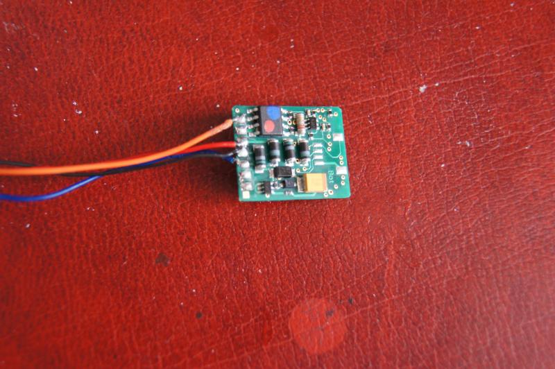

Welke decoder is dit?
« Gepost op: 01 April 2013, 18:07:51 »
Wie kan mij zeggen welke decoder dit is?

Volgende foto lukt weer niet. :-[ Zucht. Ik ben tenslotte een onhandige digibeet. Ik denk zelf dat het een oudere Uhlenbrock is. Deze heb ik destijds met meerdere ingekocht. Maar dat weet ik niet zeker. De draadjes zijn namelijk gedeeltelijk afgebroken. Deze moet ik er weer aan solderen. Maar dan moet ik wel het juiste decodertype weten. Anders krijg ik misschien rookeffecten. En deze witte rook is duur. En er wordt toch geen nieuwe paus meer gekozen. Die hebben ze al. ;D

  • Berichten: 8637
Re:Welke decoder is dit?
« Reactie #9 Gepost op: 01 April 2013, 18:43:41 »
zuylen
  • Berichten: 4512
« Reactie #10 Gepost op: 01 April 2013, 18:51:05 »
Het lijkt inderdaad op de Uhlenbrock 76320.
Bedankt heren!!! Dat moet hem zijn. Want dit type heb ik ooit in het groot ingekocht.
Mark D.
  • Berichten: 1240
« Reactie #11 Gepost op: 01 April 2013, 18:53:25 »
soldeer een grijze tussen de rode en de rose
die andere padjes is voor een gele en witte, maar die mag je wisselen zonder rokende gevolgen

Helaas lijkt de decoder toch een probleem te hebben. Als de spanning er op komt werkt de decoder maar even, om na eenrappe seconde uit te vallen. Lijkt op kortsluiting. Echter ik heb dit met een klein lampje van 60mA getest met hetzelfde rsultaat. Wordt dus een nieuwe decodert. (Ik spreek nu een vervelend vloekwoord uit dat voor jeugdige meelezers niet bestemd is.) :P Hoe het komt dat het kreng de geest gegeven heeft is mij een raatsel.

kan ook een zimo zijn
heb allebei liggen en lijken erg op elkaar
de buitenste rode en aan de andere buiten een grijze voor de motor
rood en zwart moeten ook gelijk van de zijde af li en re
dan rood en zw voor de stroom /wielen
